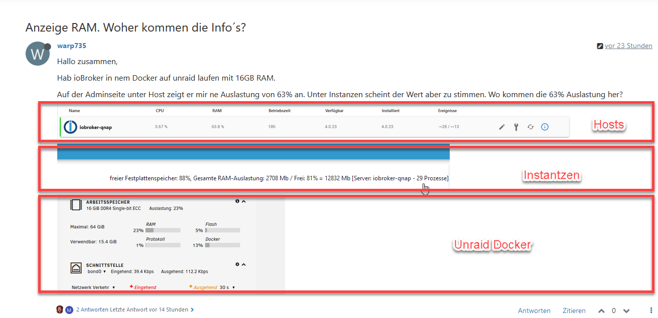

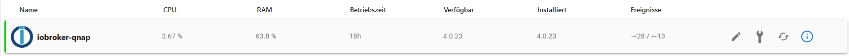

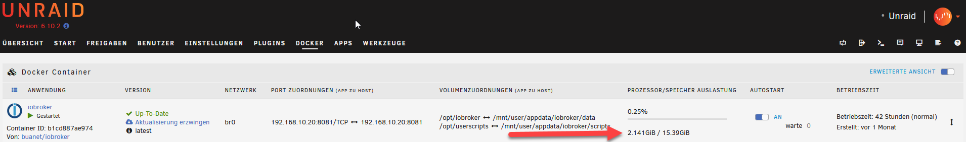

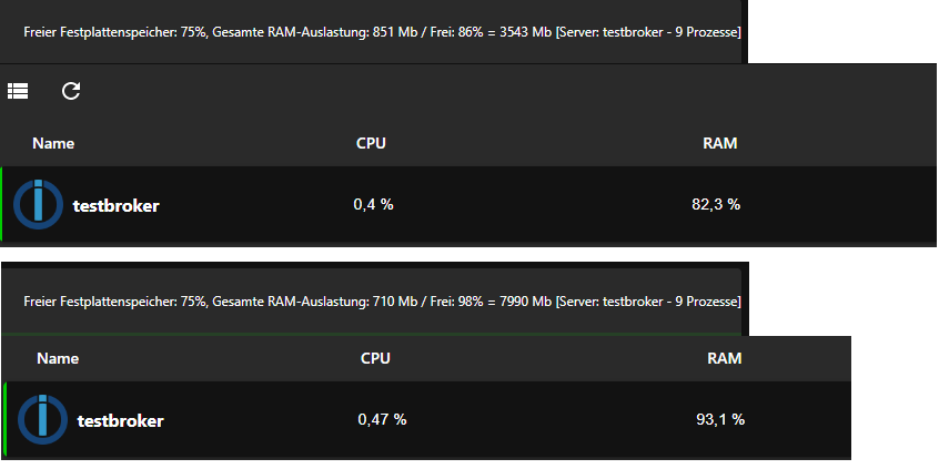

    Hab ioBroker in nem Docker auf unraid laufen mit 16GB RAM.
    Auf der Adminseite unter Host zeigt er mir ne Auslastung von 63% an. Unter Instanzen scheint der Wert aber zu stimmen. Wo kommen die 63% Auslastung her?
    BananaJoeB M 2 Antworten Letzte Antwort
    • W warp735

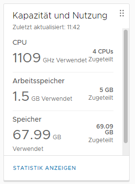

      @warp735 die 2te Grafik ist von deinem Hypervisor? Also bei in VMware gibt es da auch unterschiede zwischen dem was der Host sieht was genutzt wird und was die VM denkt zu nutzen.
      Wenn die sich im RAM 512Mbyte für einen Cache reserviert heißt das noch lange nicht das da was drin ist, der Speicher ist aber "beleget". Der Hypervisor sieht nur was auch tatsächlich mal genutzt wurde, bei mir ist der Wert auch immer niedriger als in der VM

        mrjeschke
        @warp735
        Ich gehe mal davon aus, das unter Host der freie Arbeitsspeicher und
        nicht der belegte Arbeitsspeicher angezeigt wird.
        oben 4 GB / unten 8 GB

          @bananajoe sagte in Anzeige RAM. Woher kommen die Info´s?:
          Passt halt alles irgendwie nicht zusammen. Das es den freien Speicher anzeigt kann eigentlich auch nicht sein. Ergibt a) auch keinen Sinn und b) ist der Wert manchmal ja auf 2-3%

            @warp735 das ist nun mal so in der Virtualisierung, zwischen dem was der eine denkt was der andere tut und dem was er wirklich tut gibt es verschiedene Meinung :-)

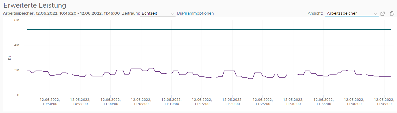

            Meine VM unter VMware:
            c7ffa86d-da7a-405a-9b12-38c054ea7314-image.png 71d19e3c-fb57-4105-bfcd-670043d72cdb-image.png
            und was die VM aus dem inneren sagt:
            root@iobroker:~# free -h
                          gesamt      belegt       frei     gemeinsam    Zwischen   verfügbar
            Speicher:       4,8Gi       3,9Gi       229Mi       3,0Mi       679Mi       668Mi
            Auslager:       2,0Gi       1,4Gi       597Mi
            Auslagerung siehst du zum Beispiel nicht von außen.
            Also laut VMware werden knapp unter 2GB "genutzt", laut VM musste sogar schon ausgelagert werden.

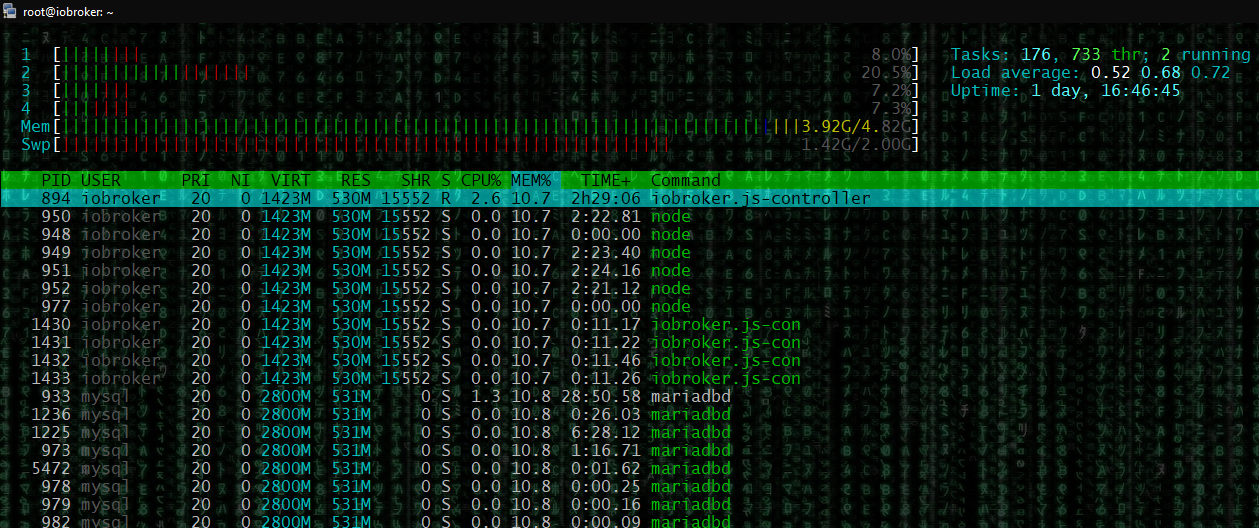

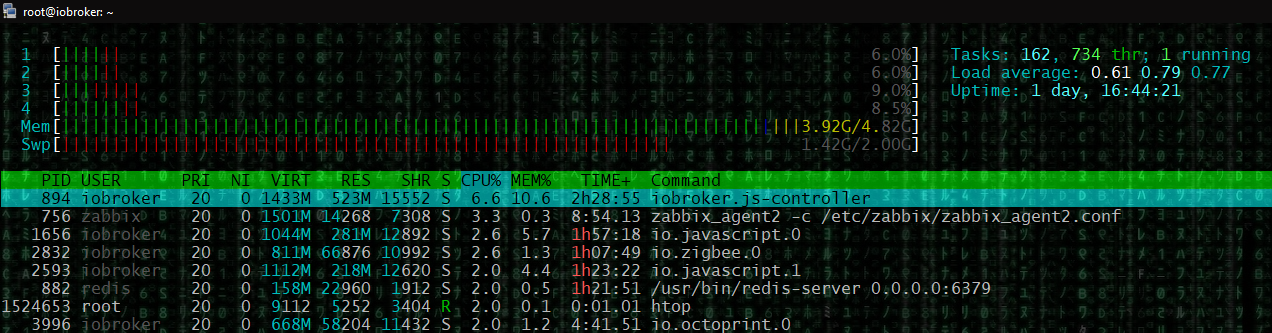

            Und wenn ich mir Anschaue wer denn soviel RAM bei mir verbraucht:
            Ist MariaDB der Spitzenreiter mit 2800MByte - naja, die Datenbank wird bei mir halt viel genutzt, nicht nur von ioBroker
            MariaDB ist auch beim auslagern der Spitzenreiter:

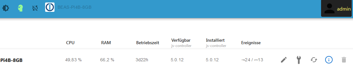

              Ich würde das Thema gern noch einmal aufgreifen und mich der Frage nach der Herkunft der RAM-Nutzungsdaten anschließen, jedoch beim info-Adapter. Bei mir steht dort, daß das RAM annähernd vollständig ausgenutzt ist, was eigentlich nicht sein kann. Das System läuft ohne offensichtliche Probleme mit 20-25 Instanzen und die Liste im Datenpunkt "used_hist" zeigt auch eher eine Auslastung, die bei einem Drittel liegt, was der obigen These von @mrjeschke, daß die Anzeige unter HOSTs die freie RAM-Größe anzeigt, unterstützt.
              Ist da bei mir im System etwas schief oder Blicke ich etwas nicht?
              ioBroker auf Raspi4B 8GB Debian(12) 64Bit
              HomoranH A 2 Antworten Letzte Antwort
              • A Andersmacher
                @andersmacher sagte in Anzeige RAM. Woher kommen die Info´s?:
                ja!
                das ist keine These.
                A 1 Antwort Letzte Antwort

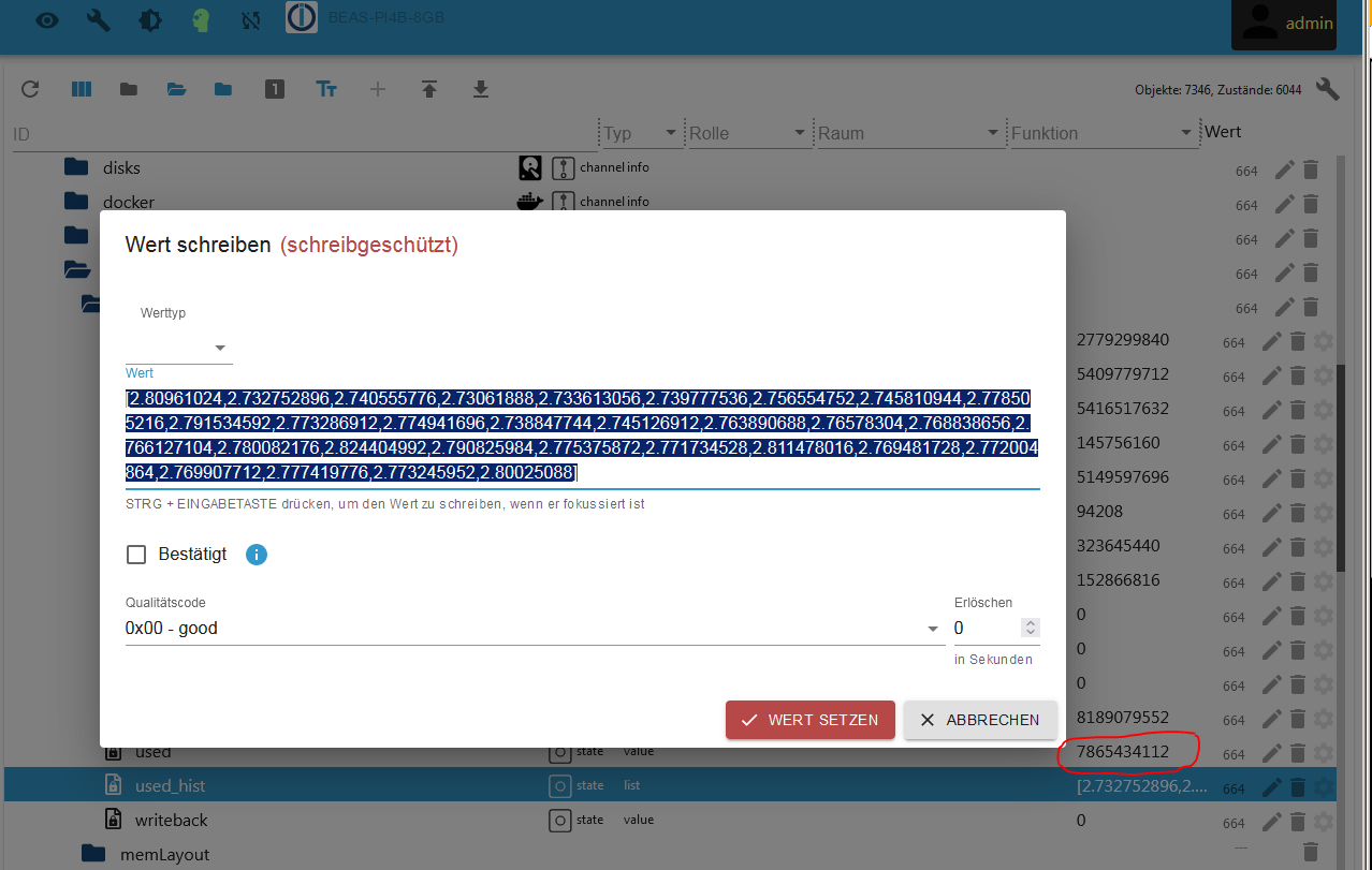

                • A Andersmacher
                  A Offline
                  A Offline
                  Andersmacher
                  @andersmacher Damit keine Mißverständnisse aufkommen. Mir ist schon klar, daß man über die Datenpunkte active, available und cached sich die "wirkliche" Auslastung plausibel machen kann. Meine Frage läuft also letztlich darauf hinaus, warum used_hist nicht die History der used-Werte ist.

                    A Offline
                    A Offline
                    Andersmacher
                    @homoran Ist mit "RAM" aber leider noch immer recht irreführend benannt, anders als bei "CPU" und "Betriebszeit", die, so wie man (zumindest ich😊 ) es erwarte(t), nicht das Verfübgare, sondern das Verbrauchte angeben.
                    • A Andersmacher
                      @andersmacher
                      ja!
