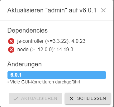

    seit gestern kann ich über die Weboberfläche keine Adapter mehr updaten.
    (einige gingen über cli).
    Die Fehlermeldung ist: Unbenannt.PNG
    iob update/upgrade uns fix hab ich schon durchgespielt.
    Hat jemand ein Denkanstoß für mich.
    Vielen Dank
      Vielen Dank

        @thomas-braun
        Danke für die schnelle jedoch wenig hilfreiche Antwort.
        Wie ich bereits schrieb habe ich die Update-Prozeduren durchgeführt und keine Verbesserung erreicht.
        Den/die Threads verfolge ich, da ich bei den Adaptern Zigbee, VW-Connect und KNX die Betas benötige.
        Grüße
        Luxi

          @luxi
          Dann mach die Rückmeldung aus der Konsole bekannt.
          Zusätzlich noch
          cd /opt/iobroker
          npm ls | grep ERR
          L 1 Antwort Letzte Antwort

                  @luxi
                  Browser Cache leeren / Browser neustarten.
                  Und bei openknx klemmt das upgrade glaube ich im Moment.
                  Der Rest ist ja auf Stand.
                    @luxi
                    L Offline
                    L Offline
                    Luxi
                    @thomas-braun
                    Jupp so schaut es aus,
                    verwundert war ich nur das von "heute"(vorige Woche;.)) auf morgen ohne bewusstem zutun die Fehler auftauchten.
                    Danke für deine Unterstützung
                    Liebe Grüße aus Thüringen...
                    • L Luxi
                      @thomas-braun
                      @luxi sagte in Angeblich zu alte js-controller Version:
                      Beta Versionen...
