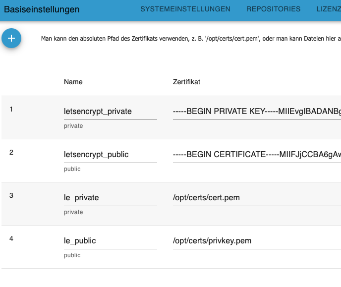

            @g-pitzer
            das kann ich bei mir leider nicht bestätigen.
            Folgende Eintragungen in den Basiseinstellungen, wobei letzsencrypt_private dem Dateiinhalt von /opt/certs/privkey.pem und letsencrypt_public dem Dateiinhalt von /opt/certs/cert.pem entsprechen.
            Wenn ich beim Admin Adapter die Key/Zertifikat Einstellung auf le_private, le_public stelle, startet er nicht mehr:
            Cannot create web-server: Error: error:0909006C:PEM routines:get_name:no start line
            Das ganze läuft in docker:
            root@docker1:~# docker exec -ti iobroker /bin/bash
            root@iobroker:/opt/iobroker# ls -la /opt/certs/
            total 20
            drwxr-xr-x 2 root root 4096 Jun 11 09:49 .
            drwxr-xr-x 1 root root 4096 Jun 11 09:49 ..
            -rwxrwxr-x 1 root root 1846 Jun  6 20:36 cert.pem
            -rwxrwxr-x 1 root root 1704 Jun  6 20:36 privkey.pem
            Übrigens, wenn ich den Web Adapter auf https umstellen möchte wird mir überhaupt kein Zertifikat angeboten, beim Simple-api Adapter allerdings schon. Allerdings hier das gleiche Problem wie beim Admin Adapter. Wenn ich hier le_private, le_public für Key/Cert angebe, kommt die identische Fehlermeldung wie beim admin Adapter.

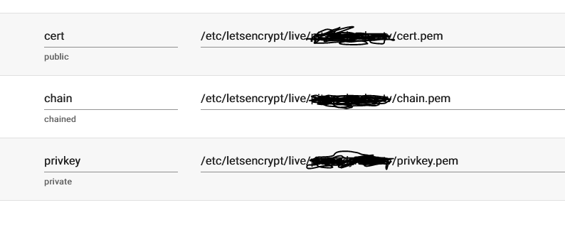

              Der Pfad sieht bei mir ein wenig anders aus, aber vieleicht gibt es da auch andere Installationsvarianten. Ich bin hier absolut kein Profi!!!
              vorher habe ich so die Rechte für die Zertifikate vergeben:
              sudo chmod -R 777 /etc/letsencrypt/live/
              sudo chmod -R 777 /etc/letsencrypt/archive/
              cd /etc/letsencrypt/archive/DYNDNSNAME/
              sudo chmod -v 644 cert1.pem
              sudo chmod -v 644 chain1.pem
              #sudo chmod -v 644 fullchain1.pem
              sudo chmod -v 644 privkey1.pem
              Warum hier bei den Zertifikaten eine "1" dabei steht weiß ich nicht, funktioniert aber so
              In der Web Instanz konnte ich die Zertifakte schon auswählen, ich verwende diese Instanz jetzt aber unverschlüsselt, da ich sonst Probleme mit der VIS habe. Aber für simple-api ist es nicht notwendig, das habe ich nämlich auch in Verwendung.
              VIS mache ich erste Gehversuche 👶
              Docker kenne ich leider nicht, mein ioBroker läuft seit kurzem unter Proxmox in einem Container.
              Ich bin mir nicht sicher ob meine Anweisungen fachlich korrekt sind, aber bei mir funktionert es 😁
              Ich hoffe ich konnte dir weiterhelfen!!
