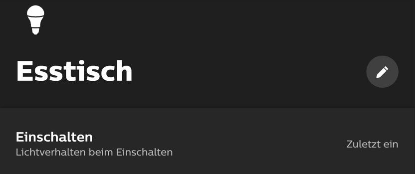

      @shimi-fici sagte in Hue Lampe letzten Wert verwenden:
      Wenn ich aber nun wieder drauf klicke, schaltet sich die Lampe immer mit Wert 100% ein (also volle Helligkeit).
      Das liegt an der Einstellung in der HUE APP (Lampeneinstellungen - Einschalten)
      Kann ich irgendwo definieren, dass die Lampe den letzten Wert nutzen soll?
      ... in der APP von Standard auf Zuletzt ein umstellen.

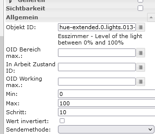

      Wenn Du in VIS den folgenden Datenpunkt auswählst (Bulb-Widget min=0 max=Dein Wert)
      hue-extended.0.lights.DeineLampe.action.level

          @djmarc75 Hab dies gestern nun endlich getestet
          Leider aber ohne Erfolg.
          Ich habe den Dimmwert auf 69% gesetzt
          Dann habe ich über VIS die Lampe aus- und wieder eingeschaltet.
          Wert wurde auf 100% zurückgesetzt
          Die Hue Einstellung in der App habe ich vorgenommen
          Ich nutzt für die Lampe folgende Objekte ID
          Was mache ich falsch?
          Übersehe ich etwas? Muss ich einen andere Objekt ID abfragen?

              @djmarc75 Das bedeutet aber, dass die Lampe immer mit einem fixen Wert einschaltet, wenn ich "hue-extended.0.lights.Esstisch.action.level" verwende. Sehe ich das richtig?
              Aktuell sieht die Object ID bei mir so aus:
              Da ich in der Nacht einen anderen Dimmwert nutze als am Abend und späten Abend, müsste ich dann ja 3 verschiedene Objekte mit 3 unterschiedliche Dimmwert erstellen. Oder verstehe ich das falsch?

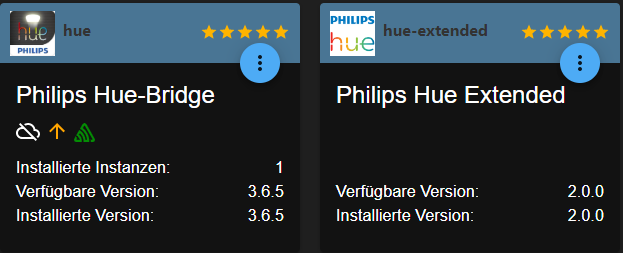

                @djmarc75 Ich glaube ich habe den falschen Adapter installiert, kann das sein?
                Wenn ich deinen Befehl lese und meinen, dann sieht es so aus, dass du den Adapter "Philips Hue Extended" meinst.
                Ich habe den Adapter "Philips Hue-Bridge" installiert

                      Shimi636
                      @djmarc75 Hab den Adapter ausgetauscht und verwende nun folgende Werte
                      Verschiedene Farben und Helligkeiten getestet und immer wieder ein- und ausgeschaltet. Jetzt scheint es zu funktionieren. Es wird jeweils der letzte Wert der Lampe verwendet.
                      Dann lasse ich das mal so 🙂
                      Danke viel mals für deine Unterstützung 👍 👍
