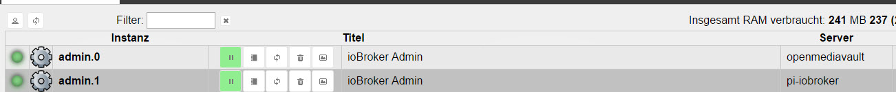

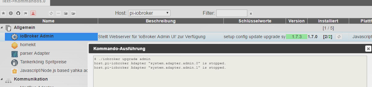

    ich wollte gerade zum Testen den Admin auf meinem Slave auf 1.7.3 updaten.
    Hatte dazu im Browser die IP und Admin Seite vom PI geladen und bei Hosts auch den PI ausgewählt.
    Wieso kommt das:
    ist das richtig obwohl auf dem Slave nur Admin.1 läuft?

            Musste den PI danach neu starten.
            Sonst ging nichts mehr.
            Master dann lieber Später wenn ich mehr Zeit habe.
