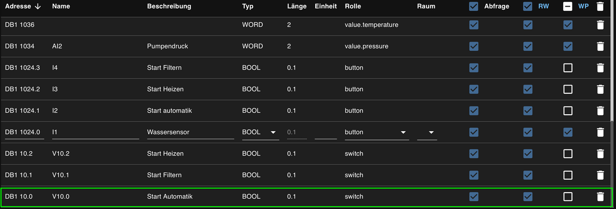

    ich habe eine Siemens Logo als Steuerung für meine Pool
    nun möchte ich bei dieser mit Time Switch die Automatik ein/Ausschalten.
    Leider geht dies nicht wenn ich den gleiche Netzwerkeingang als Schalter in der Vis belege geht die Anlage An und Aus. Aber mit Time Switch kann ich dies nicht schalten.
    Hat jemand eine Idee ?

      mane444
      @lucky51179 sagte in Time Switch S7 Adapter Schalten:
      Hast du den Netzwerkeingang im S7 Adapter evtl. als "Write Pulse" eingetragen?

        L Offline
        L Offline
        lucky51179
        @mane444 nein habe ich nicht

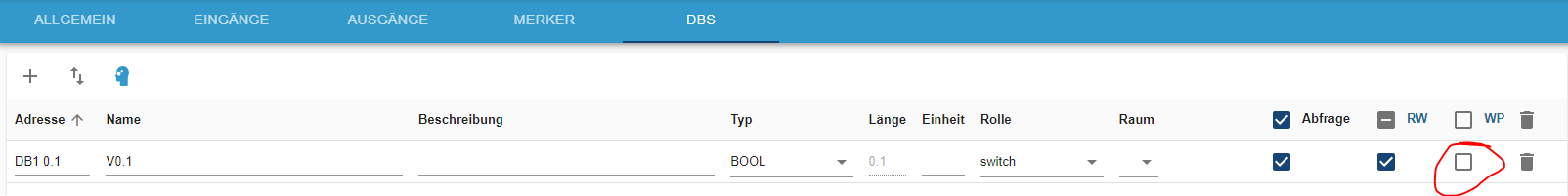

            @mane444 per script habe ich nur die Temperatur und den Druck der Pumpe aufgenommen. ich versuche schon ewig
            Hast du als Netzwerkeingang TYP: BOOL Rolle: SWITCH

              mane444
              @lucky51179 Ich hab genau das gleiche, Bool und Switch. Was verwendest du in der Vis als Button

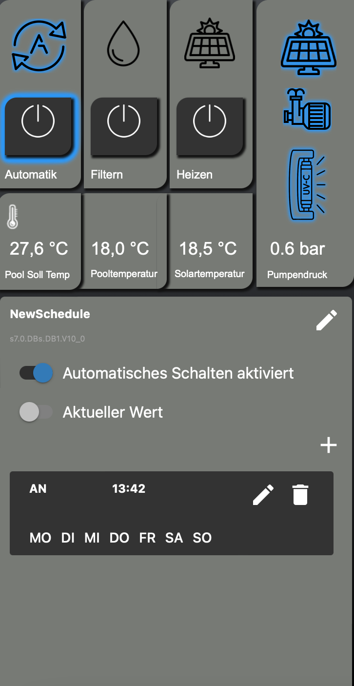

                lucky51179
                @mane444 Einen Inventwo Switch, wenn ich am Timer-Switch den Wert Manuell schalte klappt es.

                    L Offline
                    L Offline
                    lucky51179
                    schrieb am zuletzt editiert von lucky51179
                    @mane444 Dann werde ich mal den Adapter mal löschen und neu installieren
                    Habe meinen Adapter gelöscht und neu installiert jetzt geht die Zeitschaltung mit TimeSwitch
