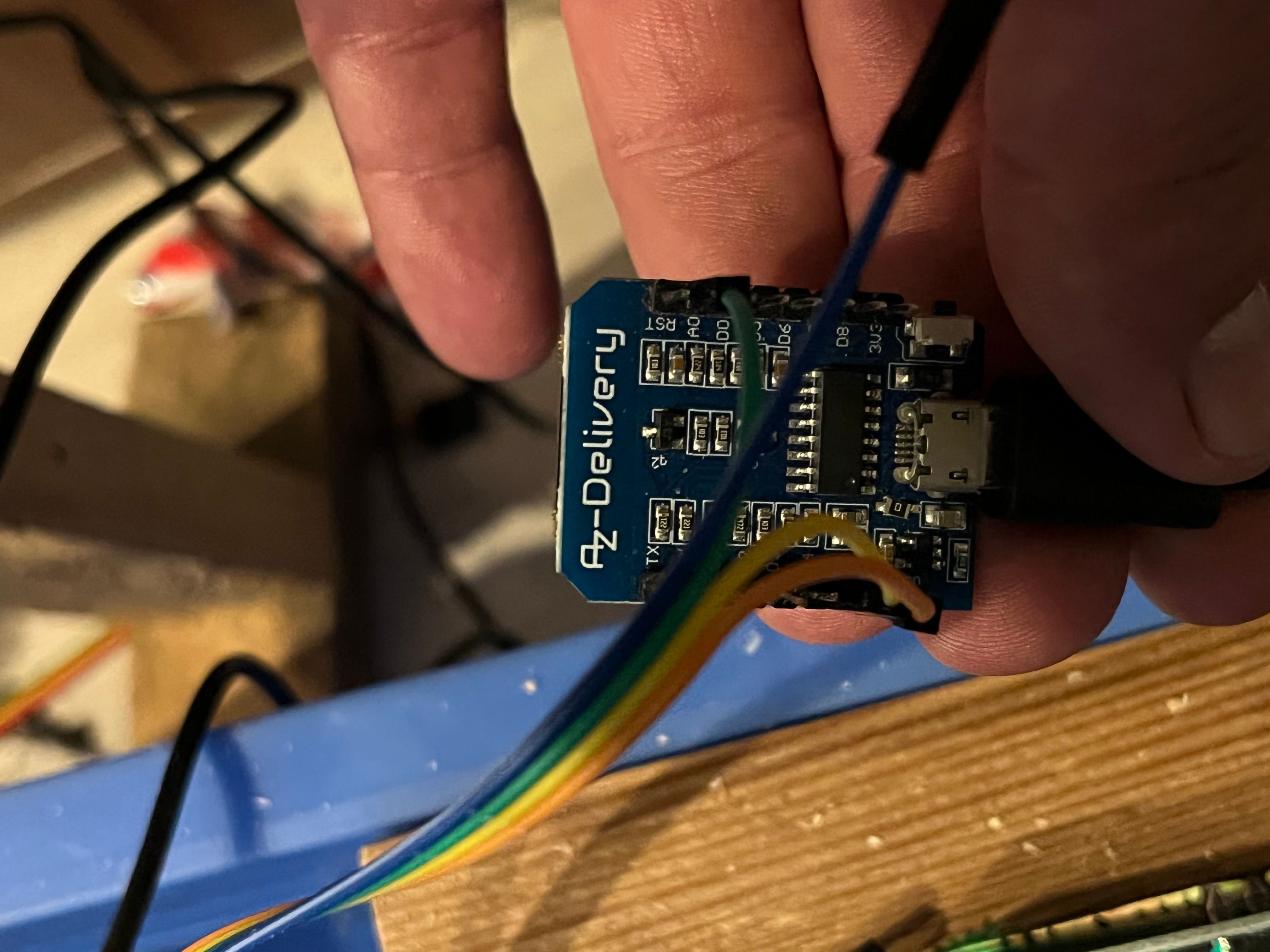

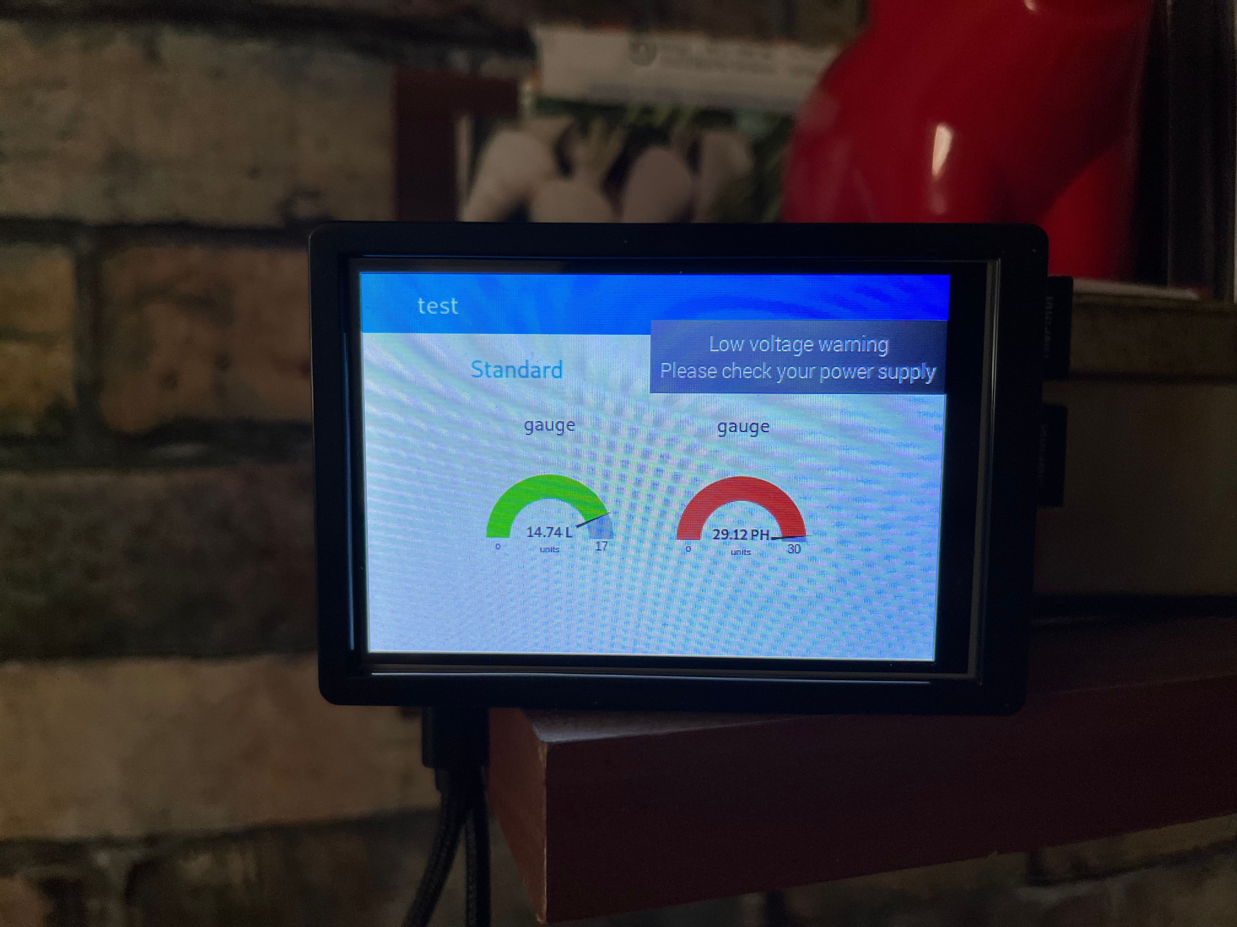

    Hab ein d1 Mini dann ein ph Sensor abgeklemmt.
    So gut, Abber warum so ein Wert.
    Angeschlossen
    5v = VCC
    GND = GND
    A0 = PO
    Vielen im Vorraus

      Am Analogen Eingang kommen Werte zwischen 0 und 1023 an, hast du das irgendwie kalibriert?

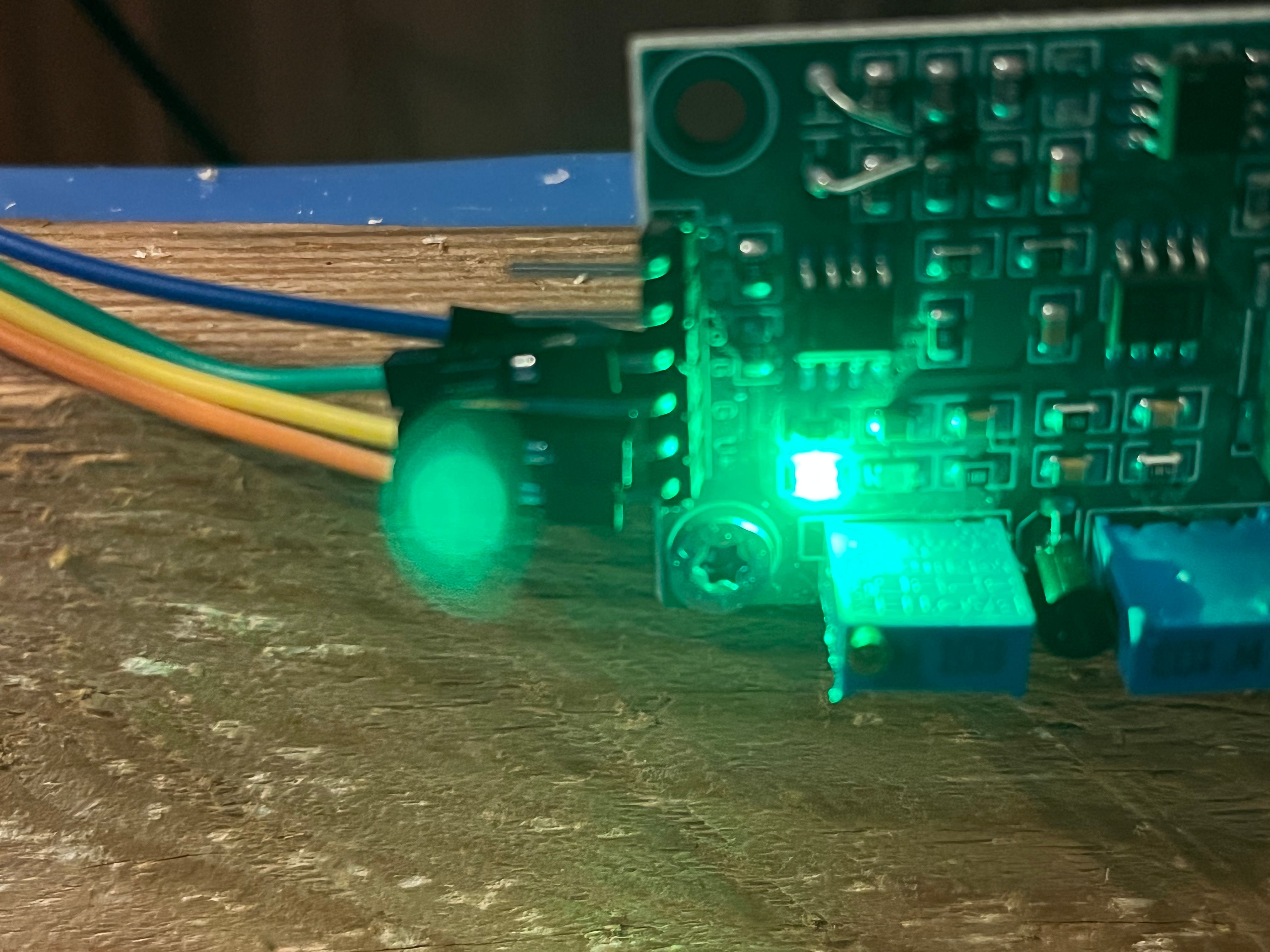

        Ja ich habe den P0 gemessen der liegt bei 4,35 v.
        Wie Kalibrieren ich den Sensor?

            Schlecht, dann brauchst du noch einen Voltage Divider an A0. Achtung Der D1 Mni hat bereits zwischen A0 und ADC (am esp8266) einen Voltage Divider!
            Gute Frage. Am besten wahrscheinlich mit Referenzlösungen (PH0, PH7, PH14 oder besser noch mehr...) bei einer Nenntemperatur von 20°C
            PH-Modul Sondenerkennungs- und Erfassungsüberwachungssteuerung Industrielles Inspektionswerkzeug Wasser PH-Messgerät 0-14 Sonde BNC-Anschluss https://www.amazon.de/dp/B08VS3TDX2
            Leider nicht sehr aussagekräftig, ein echtes Datenblatt oder wenigstens eine Modellnr/bezeichnung existiert nicht?

              Hab noch mal auf Ali Express gefunden
              € 3,23 | Flüssigkeit PH 0-14 Wert Erkennung Regler Sensor Modul Überwachung Steuerung Meter Tester + BNC PH-Elektrode Sonde Für arduino
              https://a.aliexpress.com/_mMvG0lc
              Und am Board steht nichts
