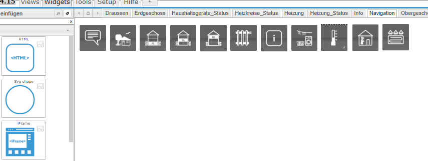

      Der / die View sehen im Editor so aus:
      Das ist OK

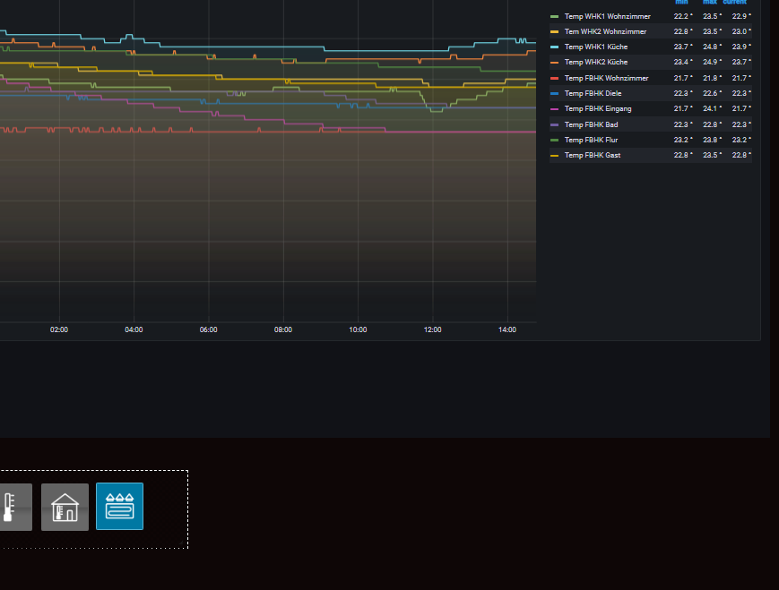

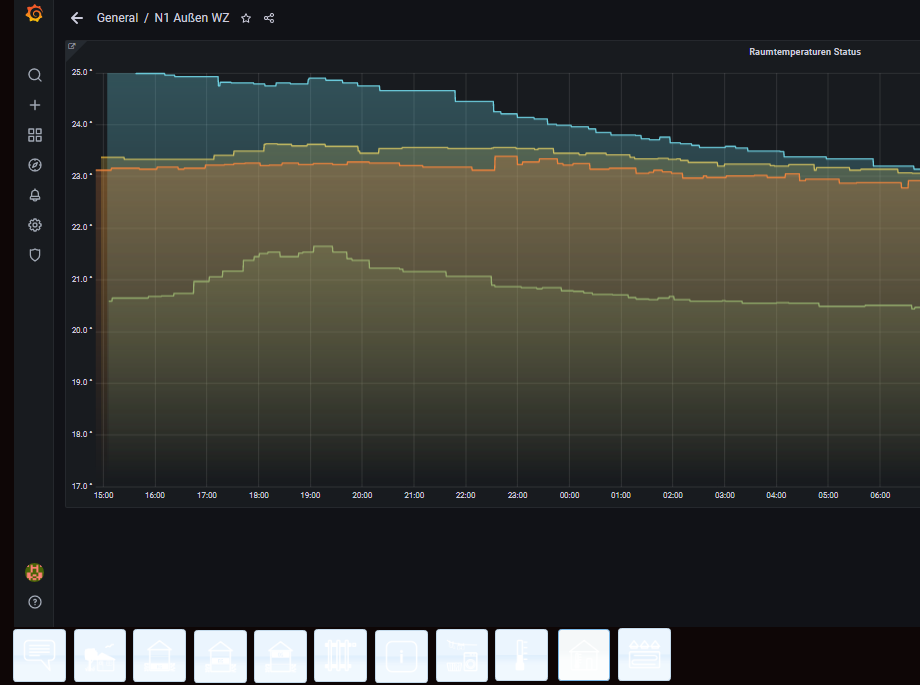

      In der Visualisierung aber so
      Heißt bei Betätigung des letzten oder vorletzten Button schaltet der
      View um, aber alle Button werden weiß.
      MfG Michael

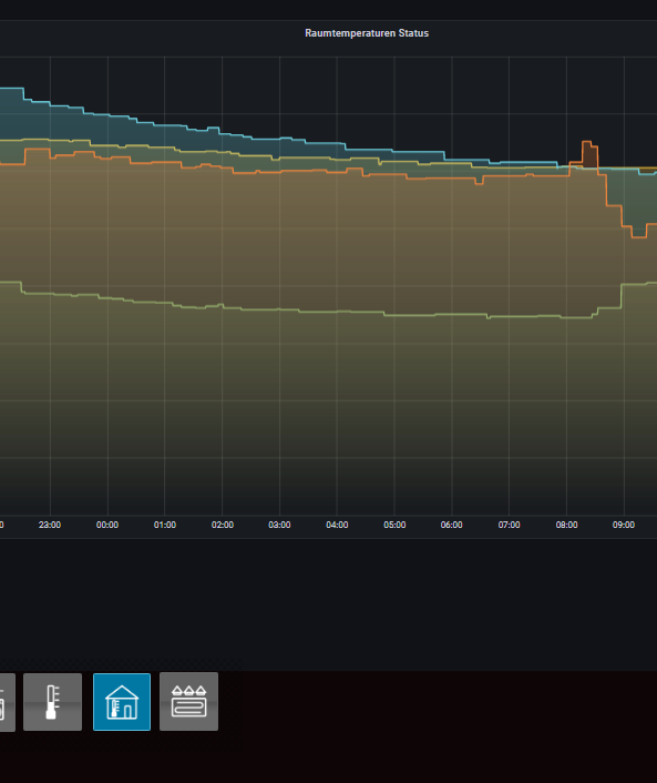

          Bei der Erweiterung meiner Visualisierung bin ich auf folgendes Problem gestoßen.
          Für die Seitenanzeige benutze ich das basic IFram Widget
          Bis zum vorletzten Icon werden mit der aufgerufenen Seite auch das zugehörige Icon
          blau unterlegt angezeigt.
          Danach sind alle Icon weiß und ohne Grafik.
          Alle Einstellungen wurden kontrolliert. Mir ist kein Unterschied zu den
          Einstellungen der anderen Icon aufgefallen.
          Hat jemand eine Idee, wie ich das Problem lösen kann?
          Mit freundlichen Grüßen
          Michael
