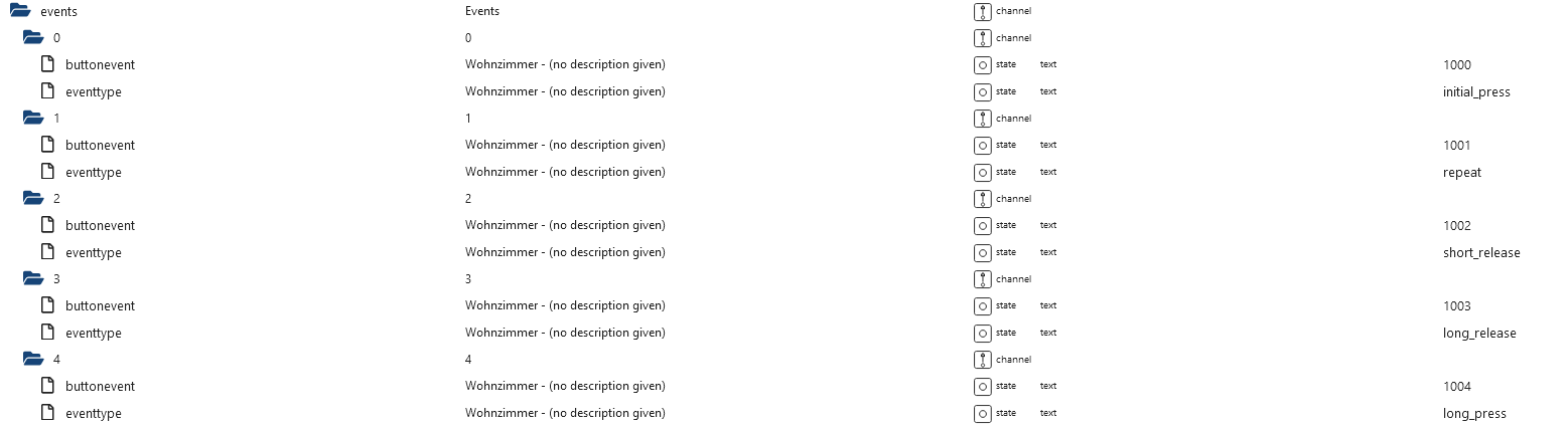

          Ok, das hört sich sinnvoll an (halbwegs). aber alle meine Schalter stehen auf 1002. Das würde doch bedeuten das ich bei allen Schaltern grade den 1. Button drücke, oder? Sollte er nicht registrieren das ich den auch wieder losgelassen habe (1001)? bzw. wenn ich ihn immernoch "pressen" würde, auf 1003 (Hold) umspringen oder?

            edit: grad entdeckt dass die Eventtypen ja in den Objekten definiert sind...
