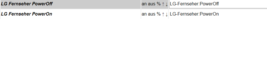

    ich binde gerad meine Harmony ein. Nun habe ich eine Frage zum Einrichten.
    Es werden ja irgendwie die unterstützten Funktionen erkennt. Und das leider nicht immer richtig.
    Wie macht der Adapter das und wie kann ich die Funktionen ändern?
    Anbei ein Screenshot.
    Ich habe für meinen Fernseher jeweils einmal an und aus. Aber als Befehl kann er alles mögliche. Möchte da aber nur jeweils an oder aus haben. Wie stelle ich das um? bzw lösche die anderen Funktionen da raus?
    Habe noch LED Controller die ich laut Cloud adapter nur an und aus schalten kann. Über VIS geht auch das dimmen. Also warum nicht auch da? bzw wie stelle ich das um :D
    Gruß Alex

        ja habe ich mir durchgelesen verstehe oder finde es aber nicht.
        Habe im Datenpunkt:````
        "common": {
        "name": "LG-Fernseher:PowerOn",
        "role": "button",
        "type": "number",
        "min": 0,
        "write": true,
        "read": true,
        "smartName": {
        "de": "LG Fernseher PowerOn"
        "native": {
        "action": "{",
        "name": "PowerOn",
        "label": "Power On",
        "controlGroup": "Power",
        "deviceId": "43686325"
        "acl": {
        "object": 1638,
        "owner": "system.user.admin",
        "state": 1638
        "_id": "harmony.0.Wohnzimmer_Hub.LG-Fernseher.PowerOn",
        "type": "state"
        Wenn ich richtig verstanden habe liest das der cloud adapter aus und macht damit den Eintrag in die Liste. Aber woher weiß er welche Funktionen das Teil hat. Es hat ja nur eine An Funktion. Cloud Adapter schreibt aber an/aus/hoch/runter/dimmer
        Edit: Ich bekomme es nicht hin. :|
        Gruß Alex
