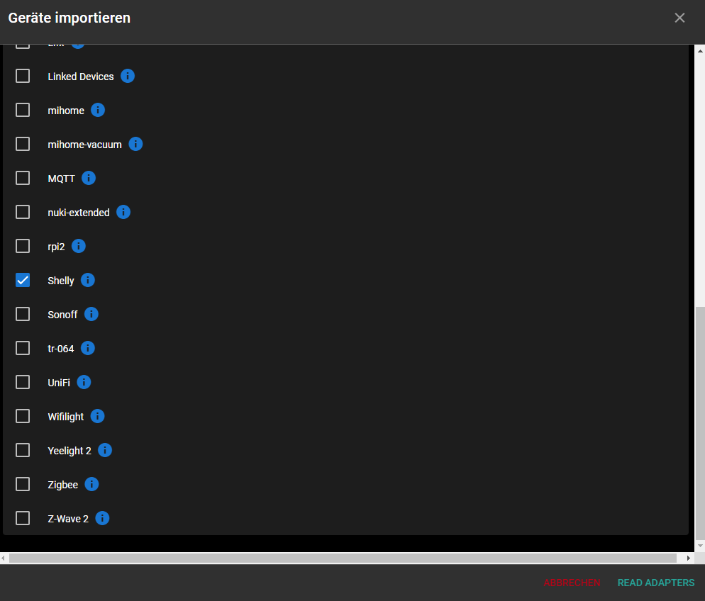

      Für shelly gibt es einen Importer:
      -> Geräte importieren
      https://mcuiobroker.gitbook.io/jarvis-infos/jarvis/v3-fuer-einsteiger/get-started/manuell-erstellen#geraete-importieren
