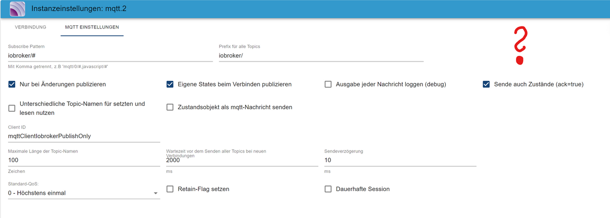

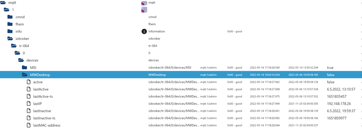

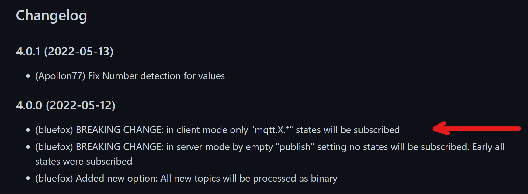

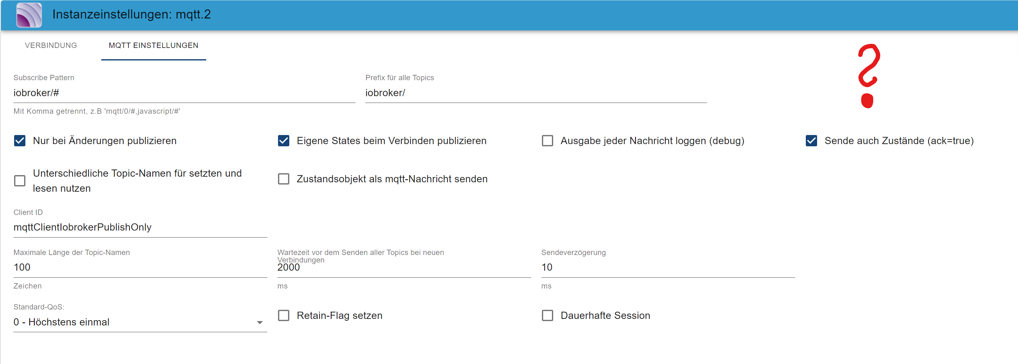

    Es scheint so, dass es nicht mehr gewollt ist, dass man states vom iob direkt veröffentlicht, sondern immer über die Instanzen der MQTT-Adapter gehen muss.
    Mit der Version 2.7.4 war das alles möglich, ab der Version 3.0.6 fehlte der Eintrag (aber funktioniert noch alles) und ab Version 4 scheint es endgültig abgeklemmt zu sein:
    Muss denn sowas sein, dass man Funktionalität im Nachhinein einfach abklemmt?
    Ich kann ja verstehen, dass man damit unterbinden will, dass ein Adapter nicht mehr in den Namensraum auch nicht indirekt schreibt und damit die schöne neue Welt mit ihren Regeln kaputt macht, aber hätte man nicht wenigstens das Publishen behalten können, das hätte doch niemand weh getan?
    Ich kann nur empfehlen auf Version 2.7.4 oder max. bis 3.0.6 zu gehen und dann andere Möglichkeiten zu suchen, um andere iobroker-states via mqtt zu veröffentlichen.
    Ansonsten spukt der Adapter einfach Fehler aus - und kann nicht mehr benutzt werden, wenn man andere States veröffentlicht hat:

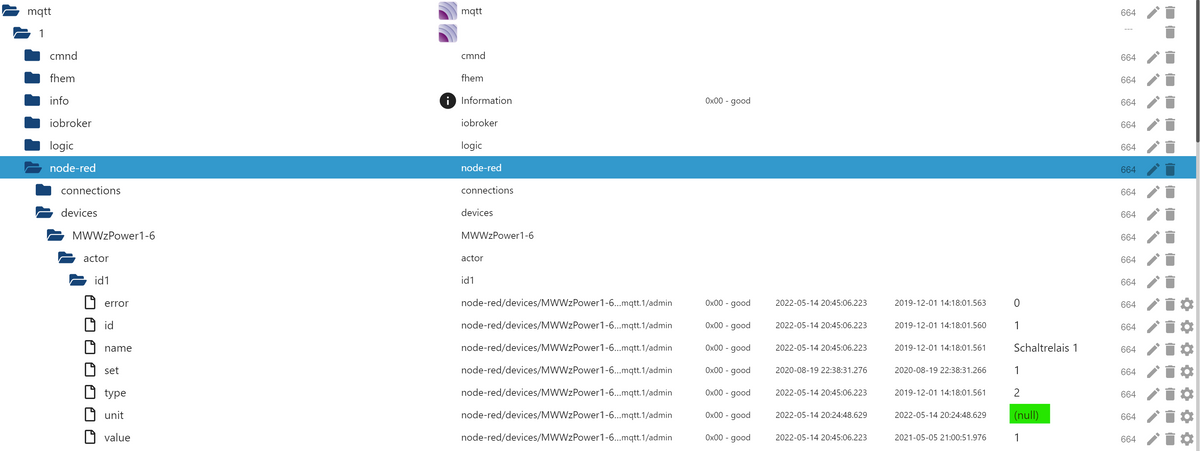

            So für alle NodeRed Fans ist die verloren gegangene Publishing Funktionaltität einfach wieder herzustellen:
            So werden bei mir weiterhin alle Geräte aus dem tr-064 Adapter ausgelesen und über NodeRed in meinen mqtt-Broker ohne viel Aufwand mit oder ohne Präfix (hier iobroker) veröffentlicht. (Topic in der mqtt Node bleibt natürlich leer). Der Prefix dient dazu, die Werte unter einem bestimmten Topic weiterhin zu veröffenltichen.
            So war es vor der Beschneidung des mqtt-Adapters möglich und ist auch wieder möglich:

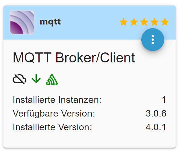

              Ansonsten habe ich mit der neuesten MQTT- Version anscheinend noch keine größeren Probleme.
              Der Adapter hat - scheint aber nur ein einmaliger Vorgang zu sein - fälschlicherweise ein paar Datenpunkte von string auf number geswitcht:
              2022-05-14 20:24:28.223 - info: mqtt.1 (1721) starting. Version 4.0.1 (non-npm: ioBroker/ioBroker.mqtt) in /opt/iobroker/node_modules/iobroker.mqtt, node: v14.19.2, js-controller: 4.0.23
              2022-05-14 20:24:29.272 - info: mqtt.1 (1721) Try to connect to mqtt://localhost:1883 with clientId=mqttClientIobrokerPublishSubscribeAlland credentials mwmqtt4iob:*******************
              2022-05-14 20:24:29.486 - info: mqtt.1 (1721) Connected to localhost
              2022-05-14 20:24:29.489 - info: mqtt.1 (1721) Subscribe on "#"
              2022-05-14 20:24:31.851 - info: host.MWHome instance system.adapter.info.0 started with pid 1766
              2022-05-14 20:24:32.471 - info: ping.0 (1745) starting. Version 1.5.3 in /opt/iobroker/node_modules/iobroker.ping, node: v14.19.2, js-controller: 4.0.23
              2022-05-14 20:24:32.925 - warn: node-red.1 (1637) 14 May 20:24:32 - [warn] Projekte deaktiviert: editorTheme.projects.enabled=false
              2022-05-14 20:24:35.754 - info: host.MWHome instance system.adapter.simple-api.0 started with pid 1804
              2022-05-14 20:24:37.600 - info: info.0 (1766) starting. Version 1.9.19 in /opt/iobroker/node_modules/iobroker.info, node: v14.19.2, js-controller: 4.0.23
              2022-05-14 20:24:37.789 - info: info.0 (1766) Reading/updating systemdata.
              2022-05-14 20:24:39.311 - info: simple-api.0 (1804) starting. Version 2.6.4 in /opt/iobroker/node_modules/iobroker.simple-api, node: v14.19.2, js-controller: 4.0.23
              2022-05-14 20:24:39.402 - info: simple-api.0 (1804) simpleAPI server listening on port 8087
              2022-05-14 20:24:39.404 - info: simple-api.0 (1804) Allow states only when user is owner: false
              2022-05-14 20:24:39.427 - info: simple-api.0 (1804) http server listening on port 8087
              2022-05-14 20:24:39.747 - info: host.MWHome instance system.adapter.web.0 started with pid 1883
              2022-05-14 20:24:40.045 - info: info.0 (1766) cpu Temp res = {"main":54.53,"cores":[],"max":54.53,"socket":[],"chipset":null}
              2022-05-14 20:24:48.008 - info: mqtt.1 (1721) Client: Changed type of "mqtt.1.node-red.devices.MWWzPower1-6.actor.id1.unit" from "string"() to "number"(NaN)
              2022-05-14 20:24:48.012 - info: mqtt.1 (1721) Client: Changed type of "mqtt.1.node-red.devices.MWWzPower1-6.actor.id2.unit" from "string"() to "number"(NaN)
              2022-05-14 20:24:48.044 - info: mqtt.1 (1721) Client: Changed type of "mqtt.1.node-red.devices.MWWzPower1-6.actor.id3.unit" from "string"() to "number"(NaN)
              2022-05-14 20:24:48.136 - info: mqtt.1 (1721) Client: Changed type of "mqtt.1.node-red.devices.MWWzPower1-6.actor.id4.unit" from "string"() to "number"(NaN)
              2022-05-14 20:24:48.138 - info: mqtt.1 (1721) Client: Changed type of "mqtt.1.node-red.devices.MWWzPower1-6.actor.id5.unit" from "string"() to "number"(NaN)
              2022-05-14 20:24:48.140 - info: mqtt.1 (1721) Client: Changed type of "mqtt.1.node-red.devices.MWWzPower1-6.actor.id6.unit" from "string"() to "number"(NaN)
              damit sind die Datenpunkte aber gar nicht initialisiert.
              Ich weiß also nicht, ob das nochmal zu Fehlern führen kann.
              Bleibt mein Fazit:
              Update scheint im Großen und Ganzen OK - wenn man nicht einfach solche Funktionseinschränkungen durchführen würde, die in meinen Augen unnötig sind. Wie gesagt ich verstehe, dass das bisherige Verhalten, dass der mqtt- Adapter wild durch die Gegend schreiben konnte nicht akzeptabel ist, aber man hätte das Publishing von States auch beibehalten können. Das hätte nach meinem Verständnis überhaupt nichts am System kaputt gemacht.

                Ach zur Vervollständigung. Ab der Version 4.0.3 geht das hier auch wieder mit dem Publishen eigener States ausserhalb des mqtt Namensraums. Ihr müsst nur ab der Version 4.0.1 auch den Admin Adapter auf Version 5.4.9 updaten.
                Hier nochmal die zugehörigen gitHub Einträge:
                https://github.com/ioBroker/ioBroker.mqtt/issues/293
                https://github.com/ioBroker/ioBroker.mqtt/issues/295
