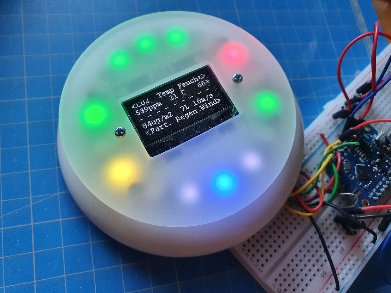

    um mir Wetterdaten auch ohne Wand-Tablet anzeigen lassen zu können, kam ich zu dieser "Kombination" von Ring-LED-Stripe und Display.
    Gehäuse ist eine (recht formschöne) flache Lampen-Abzweigdose (hier 10cm).
    Darauf aussen ist der 16 LED Stripe geklebt, sowie das 1.3" Display
    Damit die LED's etwas weniger blenden und diffuser aussehen, ist eine runde Milchglas-Plexischeibe montiert. In die Scheibe wurde für das rechteckige Display ein passender ausschnitt erstellt.
    Im Gehäuse selbst (Lampen-Abzweigdose) ist ausreichend Platz für ein ESP, USB-Buchse, weitere Sensoren (Feuchtigkeit, Helligkeit, ...) und auch Taster.
    Die Abzweigdose gibt es auch mit 13cm, dort habe ich einen 24 LED -Stripe montiert,
    und mittig (statt einem Display) zwei zusätzliche LED-Balkenstripes mit je 6 LED's (z.B. für Akkuladezustandsanzeige).
    Der ESP ist (natürlich) mit Tasmota geflasht.
    Die Stripes lassen sich alle einzeln ansteuern, in der Farbe als auch Helligkeit.
    Bei Interesse melden, nach einigen misslungenen Versuchen weiß ich jetzt wie es geht ;-)
    Gibt es noch Tipps, welche anderen "Gehäusen" sich noch verwenden lassen, um LED-Strips gut und schön an eine Wand zu montieren"?

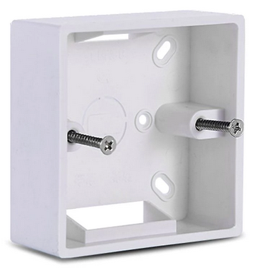

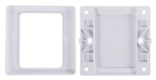

      @topsurfer said in DIY: Runde Infoanzeige mit LED-Stripe und Display:
      Ich finde Unterputz immer ganz aufgeräumt, dafür gibt es so "Blindabdeckungen" die sich perfekt dafür eigenen:

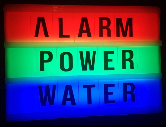

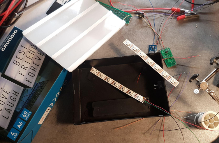

      Vor einer Weile habe ich auch mal so eine pfundige Letterbox veredelt
      Die zeigt jetzt unter anderen den aktuellen Strom und Wasserverbrauch an (auf einer Skala von 0-7 und steigender Intensität):
      Bei mir (natürlich) alles mit esphome ;)
        topsurfer
        @opensourcenomad
        Blindabdeckungen, auch ein Versuchwert.
        Hast du evtl einen Link oder Hersteller, welche Abdeckungen funktionieren könnten ?
        Der Kunststoff darf ja nicht zu sein, damit die LEDs noch durchleuchten....

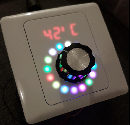

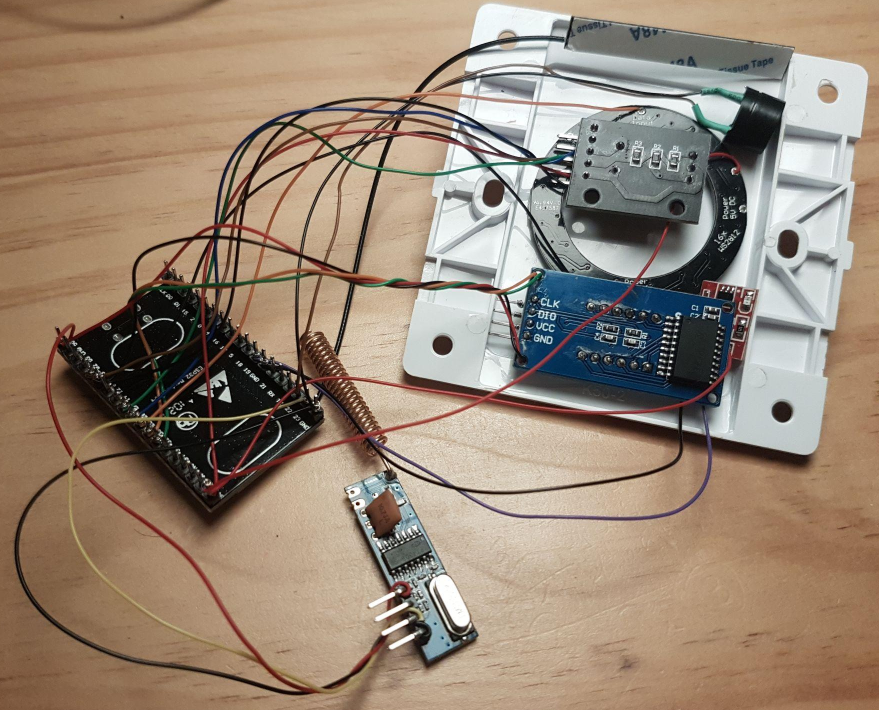

          Meine Teile sind von hier:
          https://www.aliexpress.com/item/33043040708.html
          Gibt auch Aufputzdosen um die Abdeckungen zu verwenden:
          https://www.aliexpress.com/item/4001017468095.html
          Die Rückseite von meinen Teilchen sieht übrigens so aus:
          • 7-Segment Display 🎰
          • Rotary Encoder mit Button 🔄
          • Touch Button 👆
          • 16x ws2812b RGB Led's 💡
          • Buzzer 🔈
          • 433MHz Receiver 🗼
          • BLE Receiver (direkt im esp) 🔷
          • ESP32 mit externer Antenne 📶
