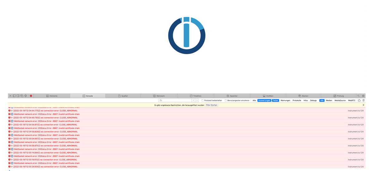

          TT-Tom
          schrieb am zuletzt editiert von TT-Tom
          Hallo @thomas-braun,
          habe eben noch etwas rausgefunden. Vielleicht hilft das um das Problem einzugrenzen.
          Gruß Tom

          • T TT-Tom
            Gruß Tom

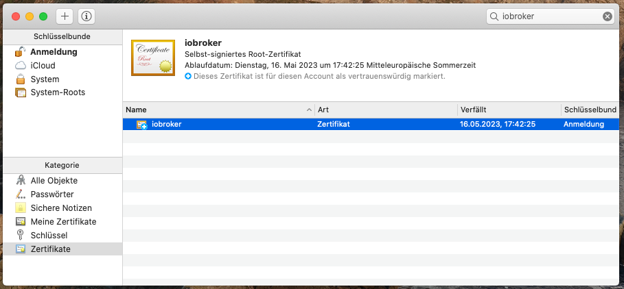

                                TT-Tom
                                @unbeliveable89
                                Hi du hast zwar eine neuere MacOS Version, aber die Schlüsselverwaltung sollte die selbe noch sein.
                                Starte mal die Schlüsselverwaltung und filtere nach iobroker. Sollte dann so aus sehen
                                Was siehst du jetzt?
                                Gruß Tom

                                  • U Unbeliveable89
                                    @tt-tom Ich hab bereits alles ausgeführt, wie von dir geschrieben. Verlauf, Cookies, Cache gelöscht. Login gelöscht. Zertifikate gelöscht (im Schlüsselbund). Neustart ausgeführt; sogar schon im abgesicherten Modus. Auch per ssh in iobroker das Zertifkat erneuert. Leider nichts... Im Schlüsselbund wird auch kein erneutes Zertifkat mehr geschrieben. Wenn ich im admin-Adapter https ausschalte (via Chrome) funktioniert es.
                                    TT-Tom
                                    @unbeliveable89
                                    ja stimmt jetzt ist der Groschen wieder gefallen. kein Zertifikat da, war der Richtige Tip. Exportiere das Zertifikat aus Firefox und dann importierst du es in die Schlüsselverwaltung. Man(n) sollte sich wirklich jeden Schritt aufschreiben.
                                    Gruß Tom
                                    Public Transport
                                    NSPanel Adapter Wiki
                                    U 1 Antwort Letzte Antwort
                                    • T TT-Tom
                                      @unbeliveable89
                                      U Offline
                                      U Offline
                                      Unbeliveable89
                                      @tt-tom Das wars! Danke! Ich habe mich immer gefragt wie ich das Zertifikat speichern und einfügen kann. Über Firefox geht es wohl ohne Probleme. Super! :-)
