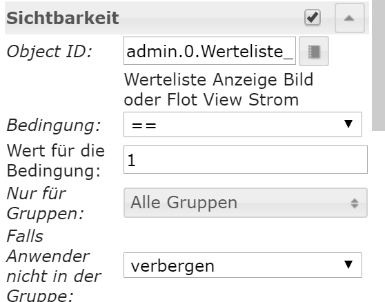

    Hallo, wenn ich Zahlen in unterschiedlichen Farben benötige, erstelle ich immer zwei Widgets ein in z.B. roter Schrift und ein in grüner Schrift. Lege die Übereinander und mache dann die Bedingung für Sichtbarkeit. So wird dann z.B. bis -10000 - 0 rot angezeigt und 1 - 10000 grün angezeigt.
    Jetzt habe ich allerdings das Problem das ich ein Widget habe das über eine Werteliste angezeigt wird, demzufolge fehlt mir die Möglichkeit für eine zweite Bedingung.
    Die Schrift soll bei 10000 - 0 in dem Fall rot sein und bei -1 - -10000 grün sein.

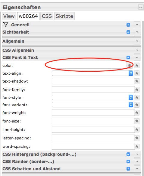

      Ist ein Binding im CSS/Color-Feld
      {wert:smartmeter.0.1-0:16_7_0*255.value;wert<0 ? "red" : "green"}
      Wenn der Wert als Zeichenkette kommt, musst du evtl noch in eine Zahl umwandeln. Sind es ganze Zahlen? dann so:
      {wert:parseInt(smartmeter.0.1-0:16_7_0*255.value,10);wert<0 ? "red" : "green"}
      Pix

        • P Offline
          P Offline
          pix
          Ja,
          Idee ist den Code ins richtige Feld kopieren :P 261_bildschirmfoto_2017-03-23_um_17.07.47.jpg Mein Fehler, hab mich nicht klar ausgedrückt.
          Pix

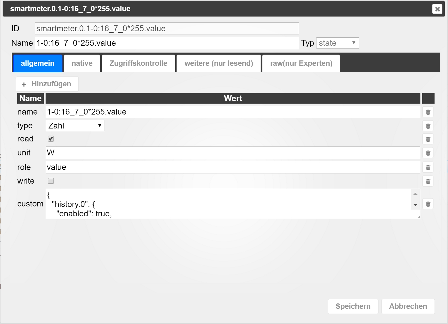

                  Ich vermute, der Datenpunkt smartmeter.0.1-0:16_7_0*255.value ist nicht korrekt bezeichnet. Ich kenne den smartmeter-Adapter nicht.
                  Und was meinst du damit, dass der Wert aus einer Werteliste kommt?
                  Pix
                  • Z Offline
                    Z Offline
                    Zippolighter
                    Hi Pix,
                    ich verwende eine Werteliste 1-4, wenn widget 1 sichtbar dann auch nur Werte zum Widget 1 sichtbar etc
                    Die Smartmeter Werte haben folgende Eigenschaften
                    Gruß Zippolighter
