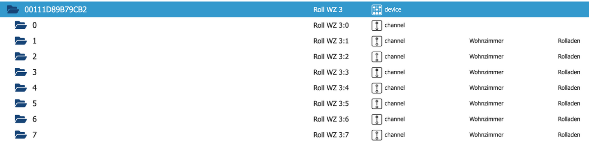

    ich habe einen neuen HM IP Rolladenaktor verbaut und dieser wird auch perfekt in der CCU erkannt.
    Allerdings wird er von ioBroker nicht korrekt erkannt.
    Bei den Objekten stehen nur die Überschriften, aber nicht der Status zu den einzelnen Kanälen.
    Die CCU habe ich bereits neugestartet.
    ioBroker auch.
    Und auch die einzelnen Devices über den Adapter neu eingelesen.
    Habe schon öfter Aktoren hinzugefügt, aber das Problem hatte ich noch nicht.
    Jemand eine Idee?

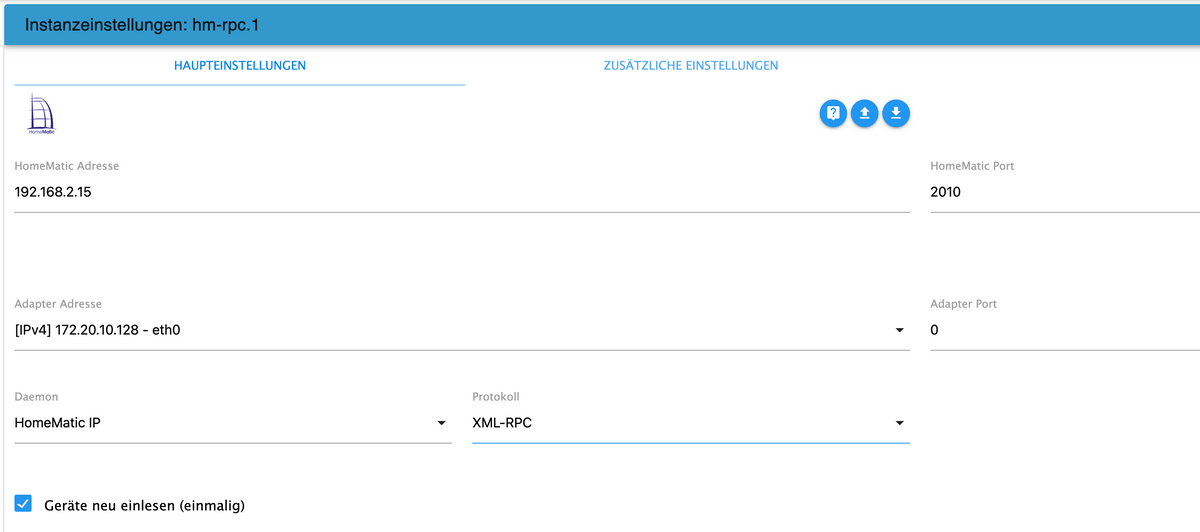

                          zeige die Konfigurationen der hm-rpc Instanzen
                          J 1 Antwort Letzte Antwort
                            @jhg sagte in Homematic IP Aktor wird nicht aktualisiert:
                            Alle anderen HM-Aktoren und Schalter werden sauber angezeigt und sind bedienbar.
                            Ich habe auch bereits zwei HM IP Schaltsteckdosen. Auch diese funktionieren.
                            jhg
                            @homoran Hier die Einstellungen für HM IP Teil:
                            • J jhg

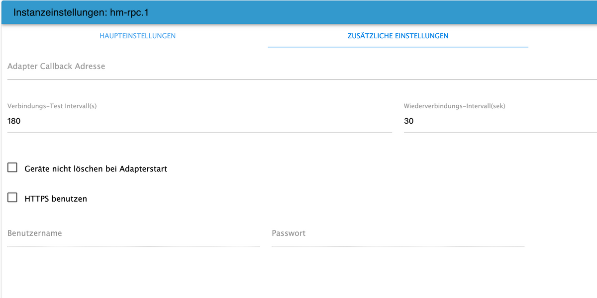

                              der Haken "neu einlesen" zeigt ja schon dass es nicht klappt!
                              was ist denn mit
                              @glasfaser sagte in Homematic IP Aktor wird nicht aktualisiert:
                              Adapter Callback Adresse !? Eingetragen
                              hast du noch nicht gemacht.
                                was ist denn mit
                                jhg
                                @homoran Habe nun die Callback Adresse eingetragen.
                                Und schon klappt alles.
                                Asche auf mein Haupt.
                                Vielen Dank euch für die schnelle Erklärung.
