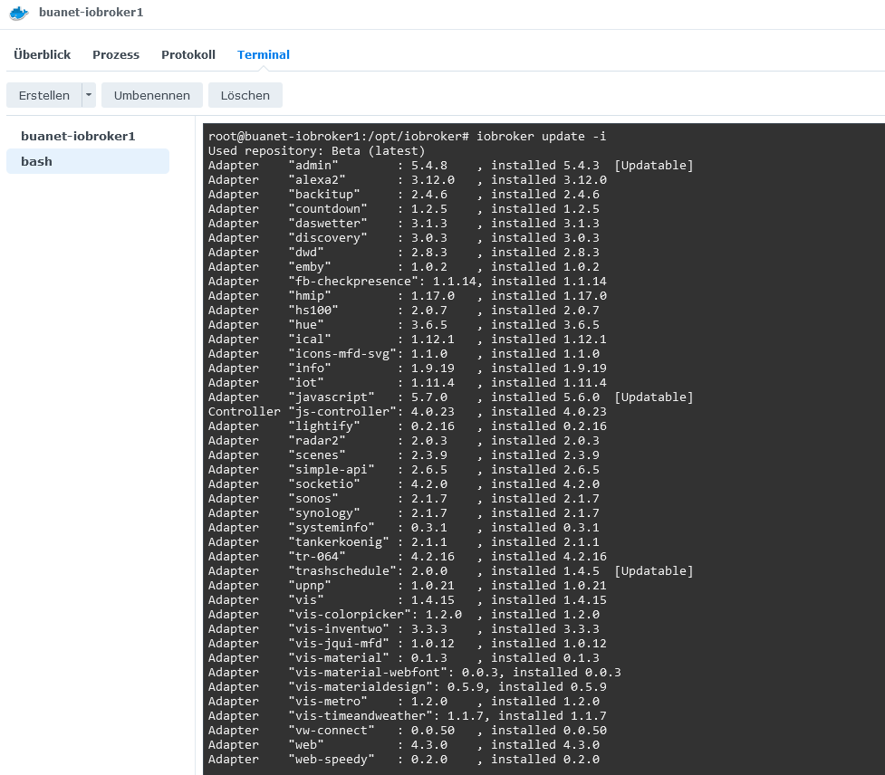

        @glasfaser said in Kein Zugriff auf Admin Oberfläche (Synology/Docker):
        iobroker update -i
        Ich weiß nicht, ob es das ist, was du meinst:
        2022-05-09 19_44_03-Synology-DS920 - Synology NAS.png 2022-05-09 19_43_08-Synology-DS920 - Synology NAS.png 2022-05-09 19_42_39-Synology-DS920 - Synology NAS.png
        Im Terminal ist der Hintergrund beim Ausführen des Befehls erst schwarz und springt dann dirket auf grau um?! Ist das normal?
        • GlasfaserG Offline
          GlasfaserG Offline
          Glasfaser
          @bergi_37
          ICH KANN NICHTS ERKENNEN ..
          bitte die Log Ausgabe in Code-Tags setzen </>
          Ich erkenne ganz schwach du hast den alten JS.Controller 3... ich erkenne aber nicht welchen Admin du hast usw .....?????

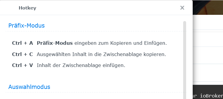

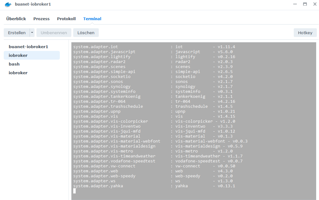

              Habe gerade mal versucht, die 3 Befehle nochmal im Terminal auszuführen und per copy and paste einzufügen. Leider kan ich kein copy and paste mehr machen...egal wie oft ich es versuche, die Zwischenablage bleibt leer. Daher die 2 Bilder.

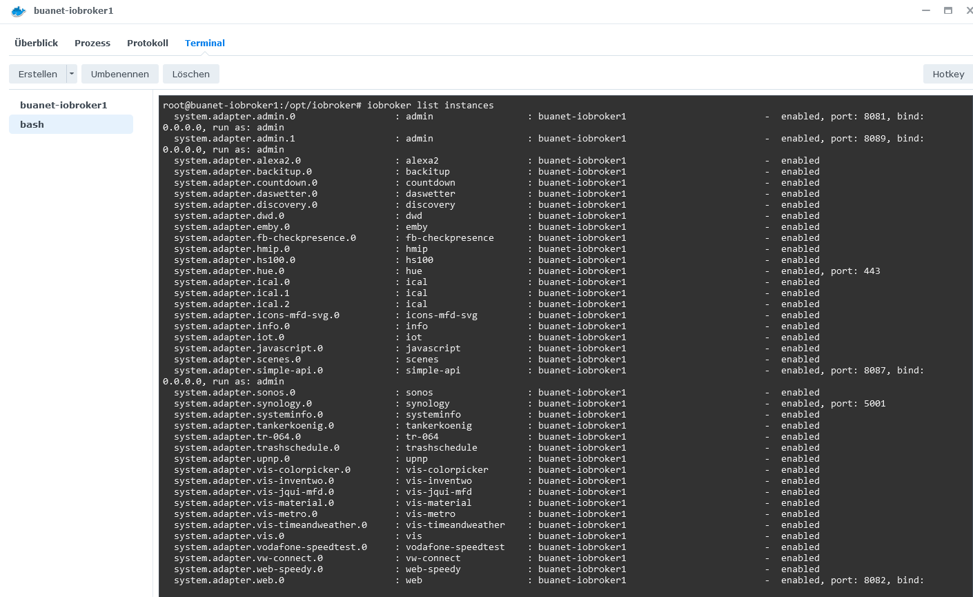

                  GlasfaserG Offline
                  GlasfaserG Offline

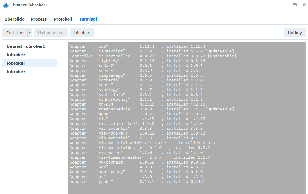

                  Glasfaser
                  @bergi_37
                  So ganz kann man das nicht entziffern ..😰
                  Warum hast du 2 x Admin
                  Mache mal :
                  iobroker upgrade admin@5.3.8
                  B 1 Antwort Letzte Antwort

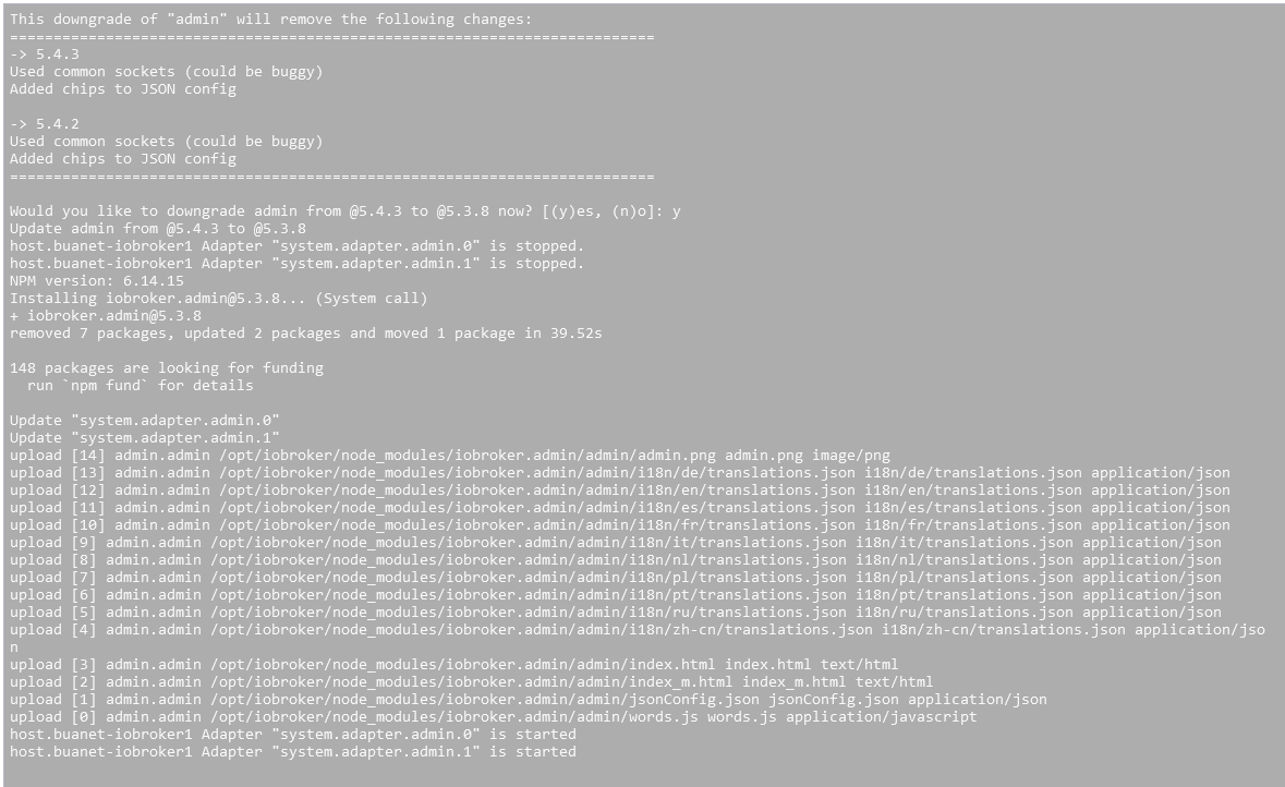

                    bergi_37

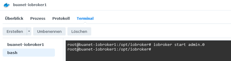

                    @glasfaser nach dem upgrade wird der terminal background wieder grau .... zugriff auf die admin oberfläche habe ich immer noch nicht...
                    • B bergi_37
                      GlasfaserG Offline
                      GlasfaserG Offline

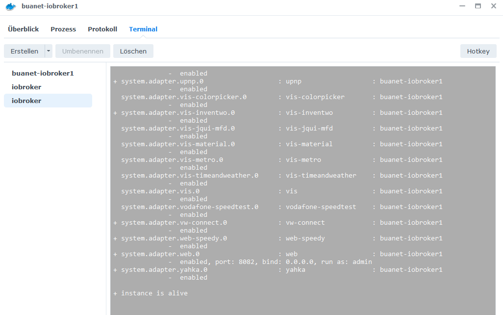

                      Glasfaser
                      @bergi_37 sagte in Kein Zugriff auf Admin Oberfläche (Synology/Docker):
                      Keine Ahnung was du machst !?
                      dann die Ausgabe von :
                      iobroker logs --watch
                      und
                      iobroker list instances
                      Wo man auch den Admin sieht
                      aber bitte kein Screenshot !
                        @glasfaser
                        Wenn ich mir das Screenshot von vorhin anschaue , dann läuft der Admin auch nicht
                        das + fehlt vor dem Admin.
                        iobroker start admin.0

                        • B Offline
                          B Offline
                          bergi_37
                          @glasfaser: warum ich auf einer beta unterwegs bin, weiß ich nicht, ich habe eigentlich in den letzten 12 Monaten, seitdem ich dabei bin, immer nur die Adapter aktualisiert. Mir war nicht bewusst, dass ich mit einer beta unterwegs bin.
                          Wenn ich wüsste, wie ich den Text aus dem Terminal ohne Screenshot raus bekomme, würde ich es tun. Rechte Maustaste funktoniert nicht, und wenn ich Strg + C drücke landet halt nix in der Zwischenablage.
                          Wie lange dauert da was, bis sich im Terminal bei diesem Befehl:
                          was tut? Bei mir passiert da seit Minuten nix!
                          Hier die Instanzen:
                          Wie gesagt, wenn mir jemand sagt, wie ich den Text kopieren kann, werde ich ihn als Text hier posten können!
                          • B Offline
                            B Offline
                            bergi_37
                            Den zweiten admin hatte ich in meiner Verzweiflung am WE angelegt, in der Hoffnung über einen anderen Port und Admin wieder auf die Oberfläche zu kommen.

                                  • B Offline
                                    B Offline
                                    bergi_37
                                    Wenn ich alles markiert habe, dann ist es egal ob ich Strg + A oder Strg + C drücke...es landet nix in der Zwischenablage!
                                    Im Terminal schreibt er dann das hier:

                                        • B Offline
                                          B Offline
                                          bergi_37

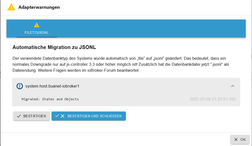

                                          So, habe die Synology nochmal neu gestartet und warum auch immer, bin ich nach einigen Minuten warten tatsächlich auf die admin Oberfläche gelangt. Habe dabei diese Meldung erhalten:
                                          Muss ich da jetzt noch was ändern oder beachten?
