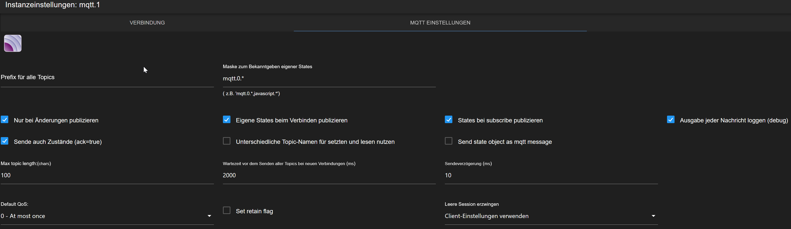

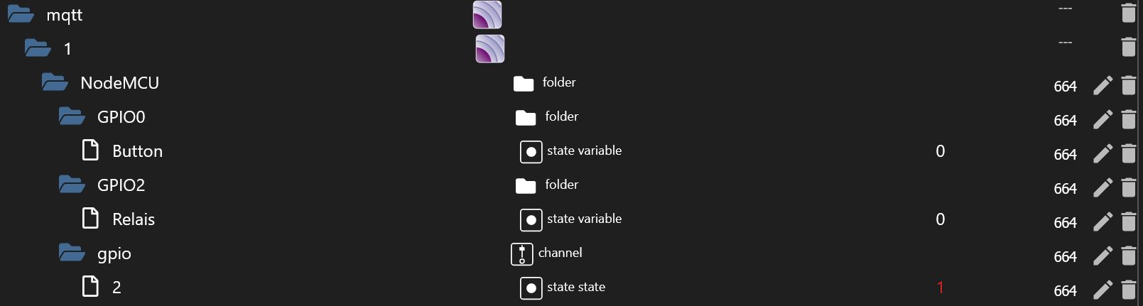

    ich versuche über ioBroker und dem mqtt Adapter die GPIOs von einem ESP8266 mit ESPeasy zu steuern.
    Wenn ich am ESP8266 den Taster für GPIO0 drücke bzw. über ein Rule einen GPIO setze, werden die Statuswechsel sofort im ioBroker in den automatisch angelegten Datenpunkten "Relais" bzw. "Button" gemeldet, die Verbindung an sich scheint also in Ordnung zu sein.

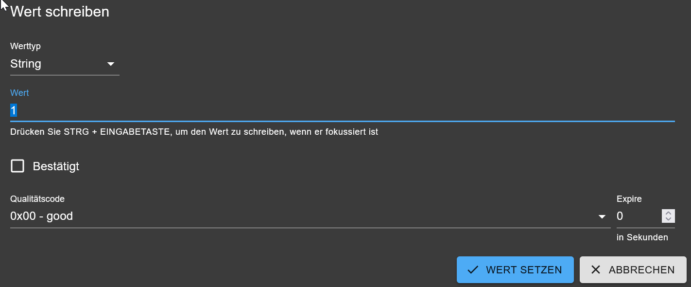

    Leider funktioniert es nicht. Ich habe wie in anderen Beiträgen hier im Forum den Kanal "gpio" und den Datenpunkt "2" (für GPIO2) manuell
    angelegt. Wenn ich dann den Datenpunkt auf "1" oder "0" setze, passiert aber nichts. Im Log von ESPeasy kommt auch keine Meldung an.
    Folgende Fragen tun sich auf:
    • "gpio" muss als Kanal angelegt werden, oder?
    • Ist der Datentyp "string" für den Datenpunkt "2" korrekt?
    • Auf welche "Rolle" muss der Datenpunkt "2" eingestellt werden?
    • Der Haken "Bestätigt" im Dialog "Wert schreiben" sollte nicht gesetzt sein, oder?

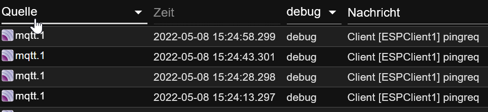

    • Wenn ich einen Wert manuell schreibe, sollte dann im ioBroker Log ein Eintrag erscheinen? (Die mqtt Instanz ist auf "debug" eingestellt.)

        wie hast du denn im EasyESP das device "Generic - MQTT Import" parametriert?
        Wenn Du das nicht gemacht hast, dann musst das definieren, sonst bekommst du die Stati nicht vom ioBroker.
        über dieses device abonnierst Du Dich auf die ioBroker states.
        Wenn Du Dich korrekt auf einen Datenpunkt im MQTT Adapter abonniert hast, kann Du bei diesem Punkt im ioBroker ein Value setzen, welcher dann dort im Device unter Values auftaucht.
        Pro Generic MQTT import kannst Du vier Points abonnieren.
        Das kannst Du dann einfach in den Rules weiterverarbeiten....
