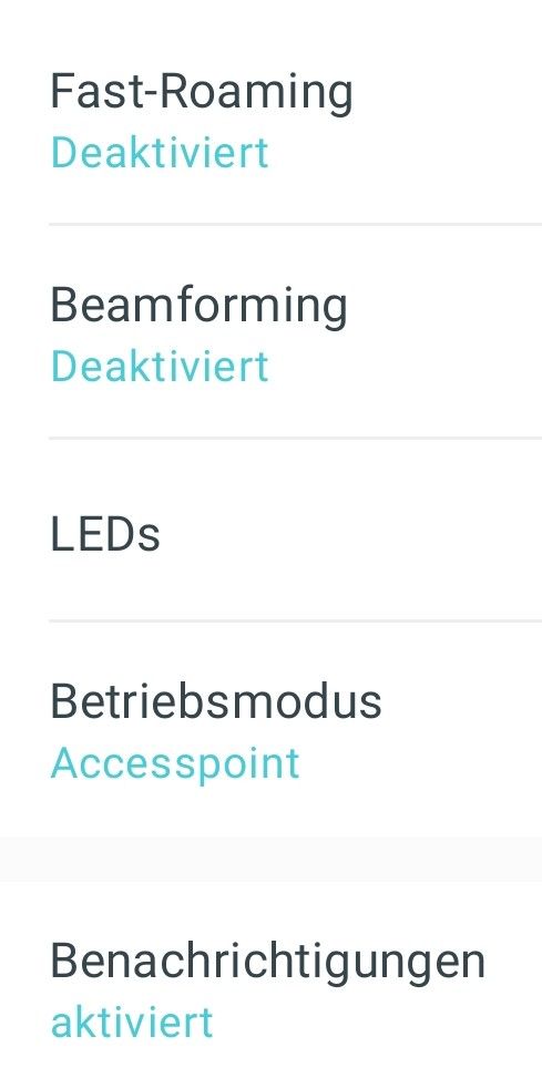

      Ich habe zwei shelly mit den selben Einstellung (1er) und Software Version.
      einer meldet sich am Deco P9 an und einer am M4 über den shelly Adapter kann ich aber nur einen erreichen... melde ich beide an einem der P9 an geht das...
      könnt ihr mir sagen an welchen Einstellungen oder Funktionen der Deco's das liegen könnte? dann kann ich mal versuchen das einzustellen (auch wenn es da nicht viel zum einstellen gibt)
      hier mal die unterschiede zur den Decos
      Link
      christian
      da_Woody 1 Reply Last reply Reply Quote 0
      • da_Woody
        da_Woody @ChrisNett last edited by
        @christian-sandkaulen mir sagt zwar deine netzwerk geschichte nicht wirklich was, aber hast du eventuell irgendwo IGMP snooping aktiv?
        ChrisNett 1 Reply Last reply Reply Quote 0
        • ChrisNett
          ChrisNett @da_Woody last edited by
          @da_woody
          Danke...
          Ich habe leider nicht viele Einstellungen in der deco app. Ich habe jetzt mal alles deaktiviert... Und im Moment scheint es zu funktionieren ob es das war? Wird die nächste Zeit zeigen.
