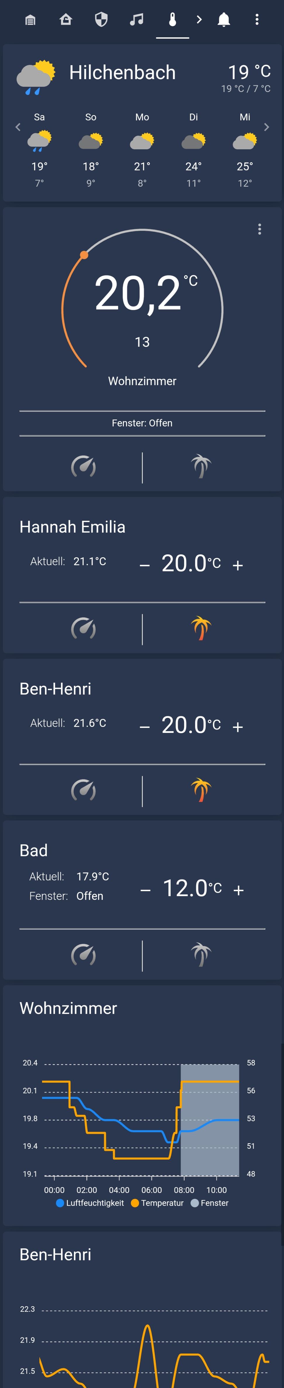

            David G.D Online
            David G.D Online
            David G.
            @tobias-schmidt
            Für zigbee gab es vor wenigen Wochen diesen Thread:
            https://forum.iobroker.net/topic/54653/welches-zigbee-thermostat-ohne-probleme-im-iobroker?_=1651915041354
            Ich habe die HomaticIP Thermostate über eine CCU3 eingebunden.
            Lässt sich alles wunderbar über den iobroker steuern.
            Wobei die Thermostate das einzige sind, was ich nicht über den iobroker laufen lasse (von der logig her) sondern über die ccu3. Ist aber Geschmackssache. Hat den Vorteil, dass wenn der iobroker (und sogar die ccu3) ausfallen die Geräte untereinander noch kommunizieren. Also die Fensterkontakte mit den Thermostaten oder den Raumthermostaten.
            Kann sie aber trotzdem über meine Visualisierung steuern.
            Wie gut die Thermostate über den Accespoint von Homematic eingebunden sind, kann ich nicht sagen.
