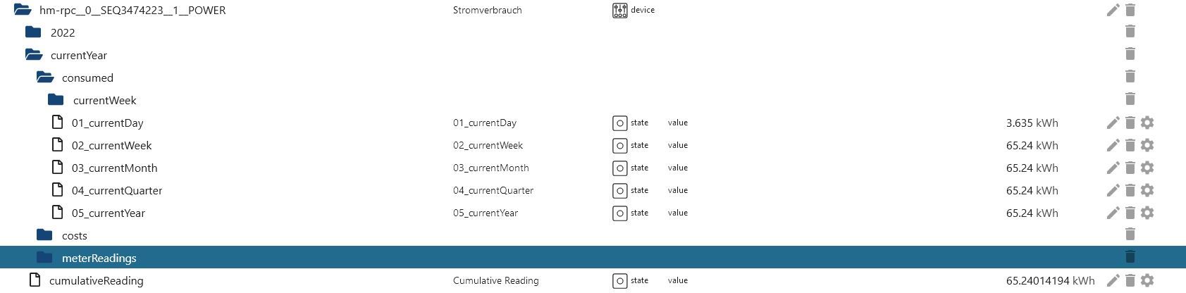

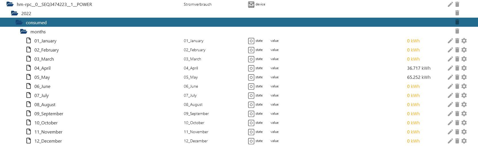

    ich lese meine Verbrauchswerte aus einem HM-ES-TX-WM aus.
    Ich hätte gern in Sourceanalytix die jeweiligen Verbatuschstageswerte, bekomme aber nur die Monatswerte angezeigt.

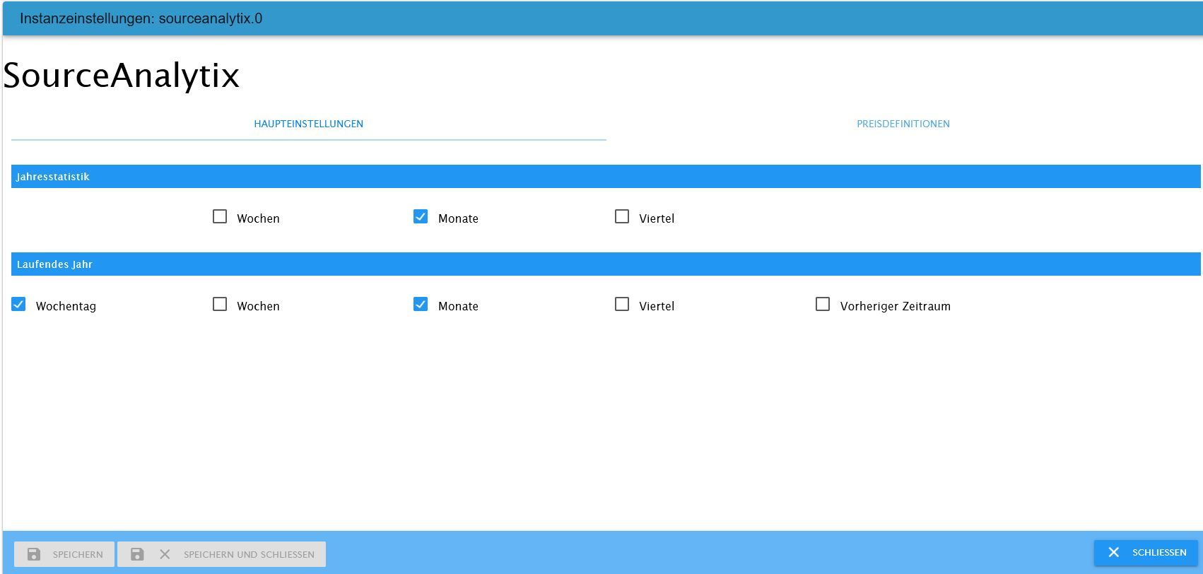

    Hier mal meine Einstellungen:
    Kann mir jemand sagen was ich falsch mache?
    Robert

      @robert-132 Du musst unter currentyear schauen, nicht unter 2022

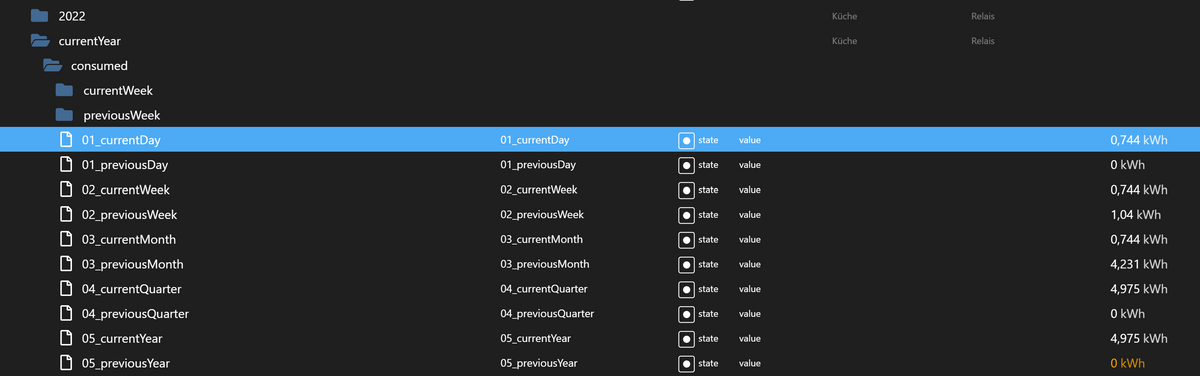

        @mickym Da hab ich nur die current Werte, nicht wie bei dir die previous Werte.

          @robert-132 Ja Du hast ja auch vorheriger Zeitraum nicht angehakt.

            @mickym Ahhhh, jetzt, ja!!!!
            Danke dir, es kann so einfach sein 😊
