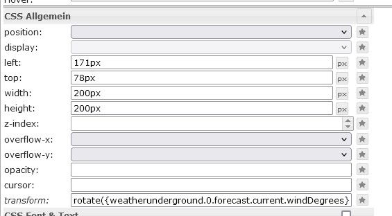

    Wie bekommt man das hin, wenn sich ein Widget durch änderung im Datenpunkt sich dreht, das dieses nicht Sprunghaft dargestellt wird sondern dahin "gleitet"?
    So will ich das hinbekommen:
    GIF
    Zum drehen habe ich das gemacht:
    rotate({weatherunderground.0.forecast.current.windDegrees}deg)

        @chris76e Wenn du denn sprung loswerden willst, musst du ein zusätzliches html basic widget nehmen und eine klasse erstellen z.b.:
        <style>
        . Drehen {
        Transform: rotate({dein datenpunkt}deg) !important;
        Transition: all 800ms;
        </style>
        Drehen gibst du bei deinen widget das du drehen willst unter css ein!

          @markus-huber
          Super, funktioniert
