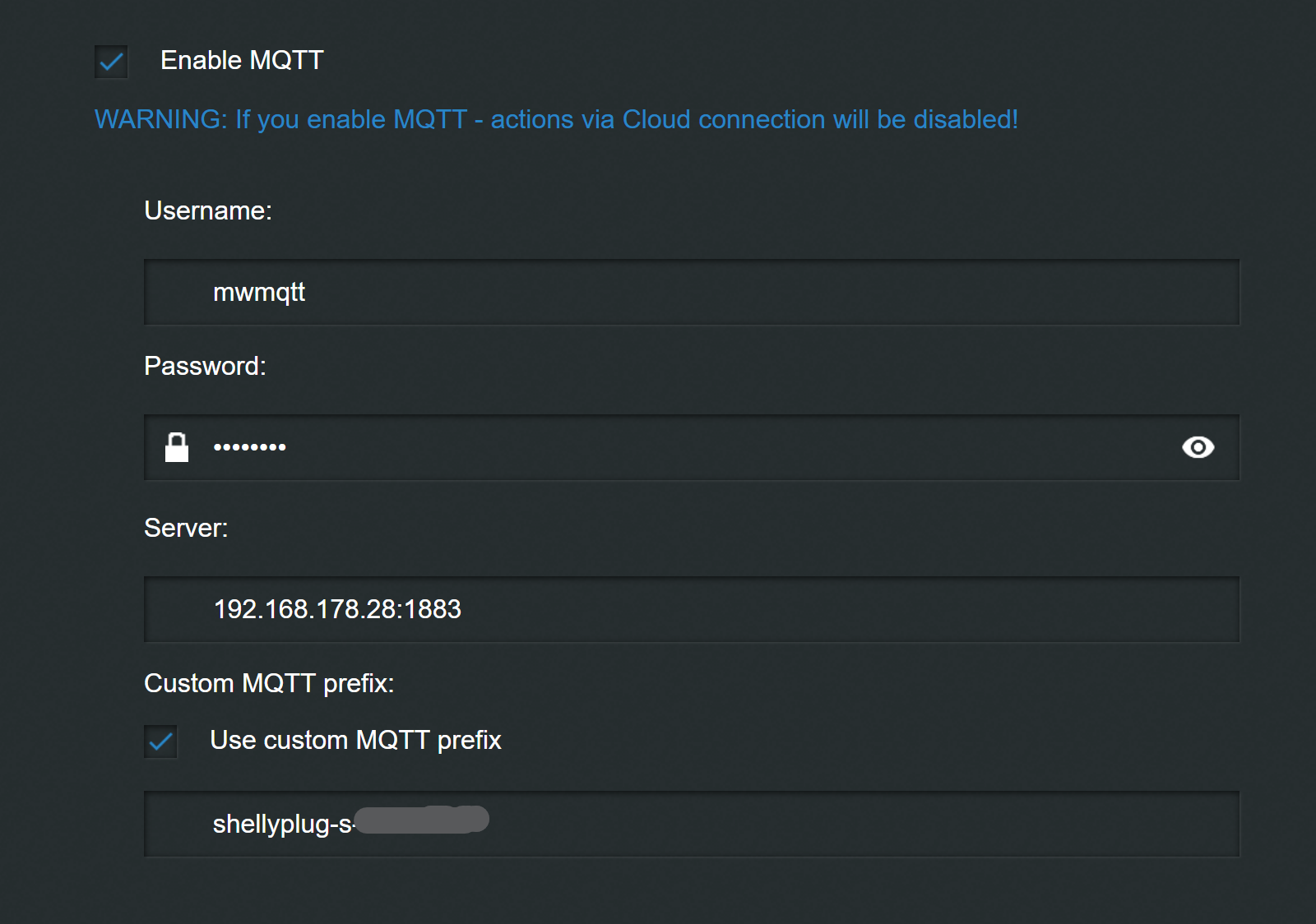

        @erich-1 Ich nutzte den Shelly Adapter für meine Shellies nicht, aber wenn Du mqtt als Übertägerprotokoll nimmst, kannst Du doch in den Shellies die topics wieder auf die 6stelligen IDs publizieren lassen, auch wenn die intern mit der 12 stelligen ID arbeiten.
