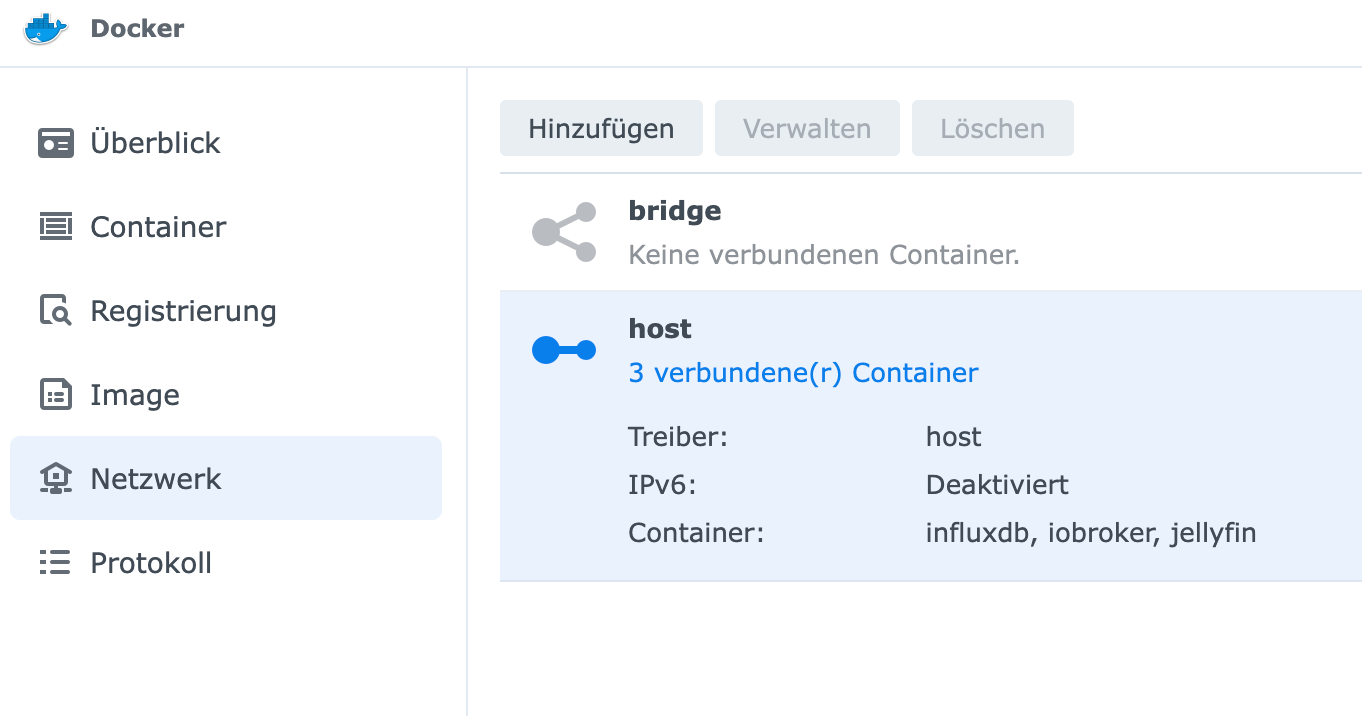

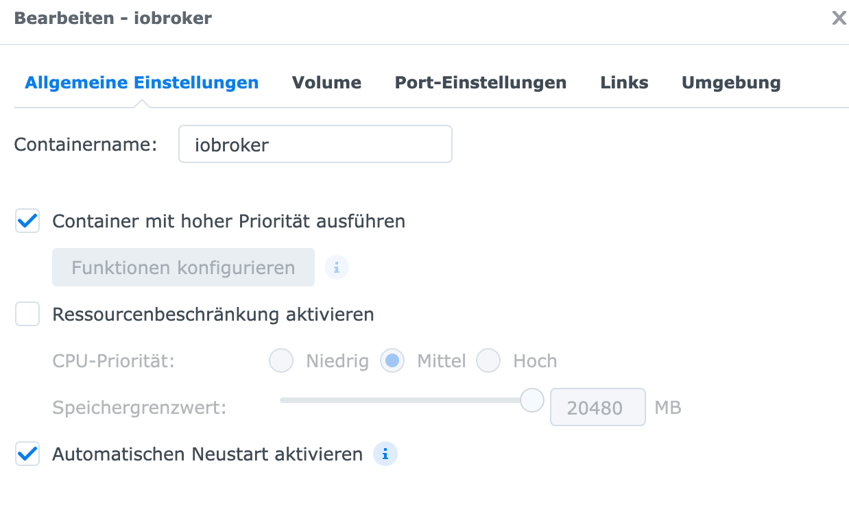

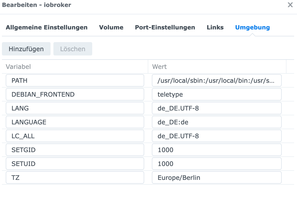

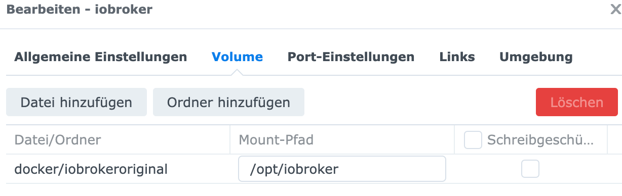

        @haselchen hier mal ein paar Bilder von den Docker Settings, mehr brauchts da nicht oder?
        Bildschirmfoto 2022-05-01 um 13.01.01.png Bildschirmfoto 2022-05-01 um 13.01.06.png Bildschirmfoto 2022-05-01 um 13.01.16.png Bildschirmfoto 2022-05-01 um 13.01.49.png Bildschirmfoto 2022-05-01 um 13.00.32.png

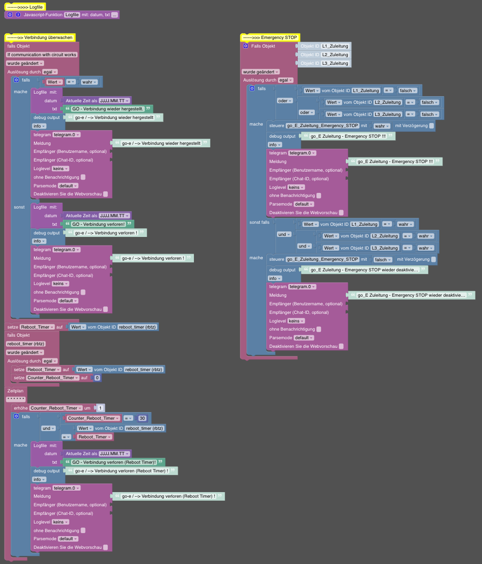

        hier ein blockly
        das wĂ€re die Überwachung vom Ge-ECharger (E-Auto Ladebox), die hĂ€ngt mit WLan drin, das kann ein Problem sein, in der Vergangenheit abeer nicht, die Box hĂ€ngt 1m vom Repeater weg.
        dann habe ich noch Überwachungen vom Grid per Lan, dort vermute ich allerdings wie du sagst ein Blockly Thema
        BG
        • HumidorH Humidor
          hier ein blockly
          haselchenH Offline
          haselchenH Offline
          haselchen
          @humidor
          Auf den ersten Blick ist deine Container Einstellung in Ordnung.
          So habe ich das auch .
          Beim Blockly muss mal unser Experte @paul53 rĂŒbergucken 😁
