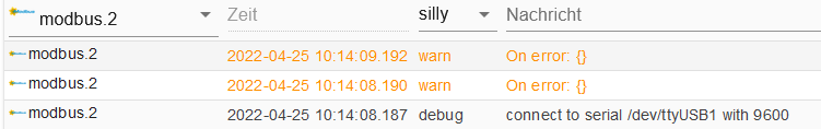

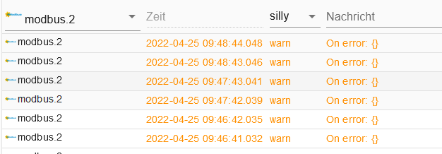

    Konkret wird über die Instanz ein DZG DVH4013 (Stromzähler) abgefragt. Die Daten werden allerdings nicht mehr aktualisiert. An der Konfiguration wurde nichts geändert. Ich vermute einen zeitlichen Zusammenhang mit dem letzten Update auf Version 4.0.4 des Adapters. Kann es aber nicht definitiv sagen (Kann man die Installationsdaten von Adaptern irgendwo sehen?) "Verbunden mit Gerät oder Dienst" ist rot. Im Log kommt immer die Meldung:
    bzw. wenn ich auf Debug gehe:
    Bis vor kurzem lief alles gut. Ein Neustart des Raspberry oder des Adapters hat nichts gebracht. Es gibt noch zwei weitere Modbus Instanzen. Einmal für einen SolarEdge Wechselrichter per Lan und einmal für eine Weishaupt Wärmepumpe per zweitem SerialAdapter. Beide funktionieren anstandslos.
