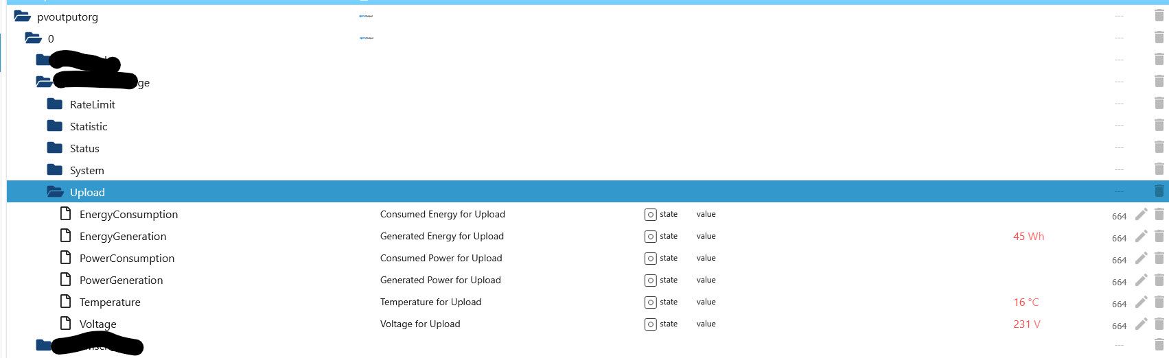

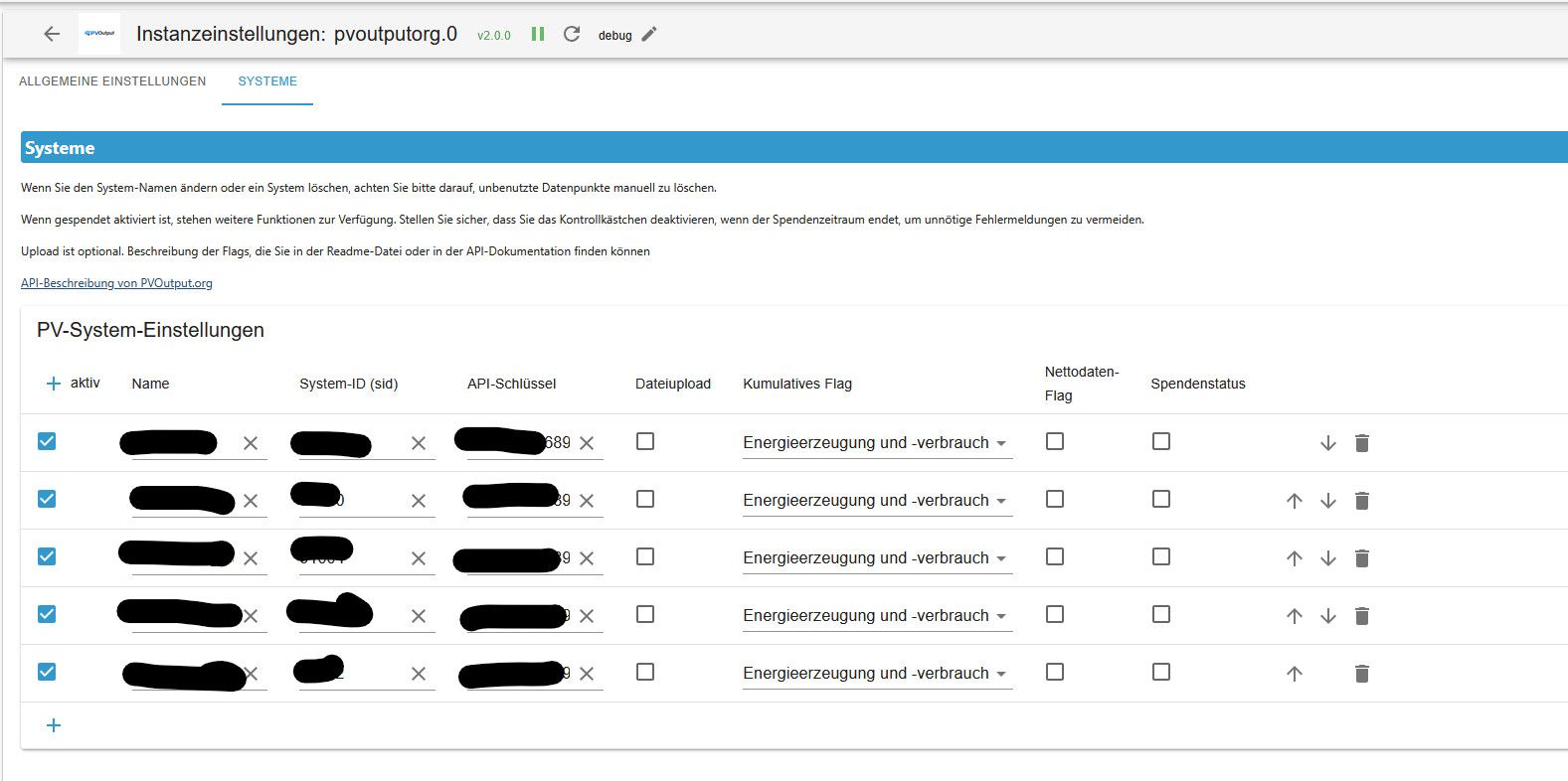

                    wie sieht deine Konfig aus?
                    Das sollte zu folgendem Datenbaum führen:
                    Für den upload muss man eigentlich nur EnergyConsumption beschreiben
                      mrMuppet
                      #34
                      Vielen Dank. Das hat es irgendwie gelöst: Sobald ich EnergyConsumption geändert habe, tauchten auch die Werte für PowerConsumption und PowerGeneration auf, die von meinem Skript geschrieben werden. Jetzt melde ich mich bei PVOnline an und sehe, dass die Werte schon seit Tagen hier eingetragen werden. Anscheinend ist nur meine Objekt-Ansicht im ioBroker da nicht korrekt!
