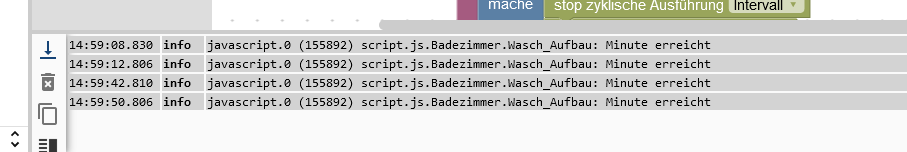

    Ich habe eine Frage zum Intervall Timer im Blockly. Ich habe folgendes Blockly mit einem Debug Output drin, aber bekomme alle paar Sekunden einen Eintrag.
    Verstehe ich da was falsches? Ich würde das so verstehen, dass er alle 1 Min die Abfrage neu macht oder nicht?

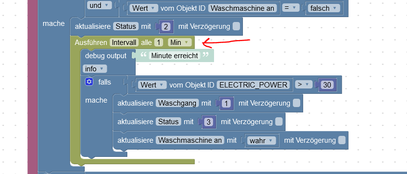

        @liv-in-sky Du meinst etwa so?:

          liv-in-sky
          @stefu87_ch der richtige baustein - aber die falsche stelle - gehört in den if rein
          so wird das interval einmal aufgerufen und sofort wieder beendet

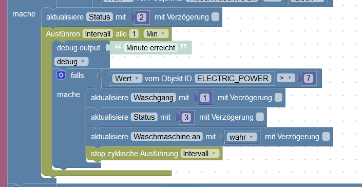

            @liv-in-sky Also eher so?:

              liv-in-sky
              @stefu87_ch
              was sagt das log jetzt ? - so sieht es auf jeden fall besser aus
              das ganze wird aber auch getriggert und wenn das innerhalb einer minute passiert, wird wieder ein interval gestartet - also abhängig vom trigger, könnte es sein, das du direkt unter dem trigger auch erstmal das interval stoppen musst - sicherheitshalber - bevor das neue interval aufgerufen wird

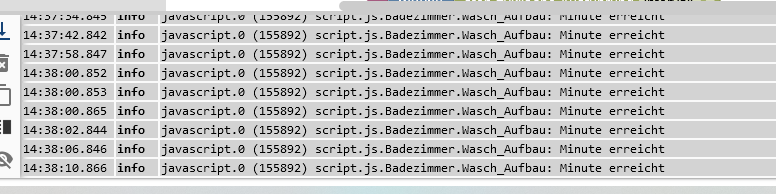

                @liv-in-sky kommt auch immernoch regelmässiger:

                  @stefu87_ch wie eben beschrieben - ich vermute, du triggerst das ganze öfter, wie du es beendest

                    @stefu87_ch
                    es scheint so. jedesmal, wenn der "wert", der vom trigger kommt, größer wie 1 ist, wird das ganze ausgeführt und ein interval gestartet
