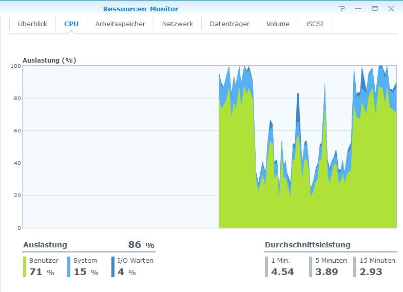

    Ich habe zusätzlich noch eine ältere Diskstation (DS212+) in Betrieb genommen.
    Sobald die neue Instanz (ist aktuell 2.1.6) aktiv ist (wird auch grün) steigt die CPU Auslastung von der Diskstation auf 99%.
    Installiert ist DSM 6.2.4 in der Instanz kann ich nur 6.2.3 oder 7.x.x auswählen.
    Ich habe noch eine DS118 da läuft alles.
    Habt ihr eine Idee?
    @Negalein
      saeft_2003
      Hat sich geklärt die Parameterabrufzeit steht Standardmäßig auf 100ms. Das hab ich hochgesetzt jetzt gehts…
