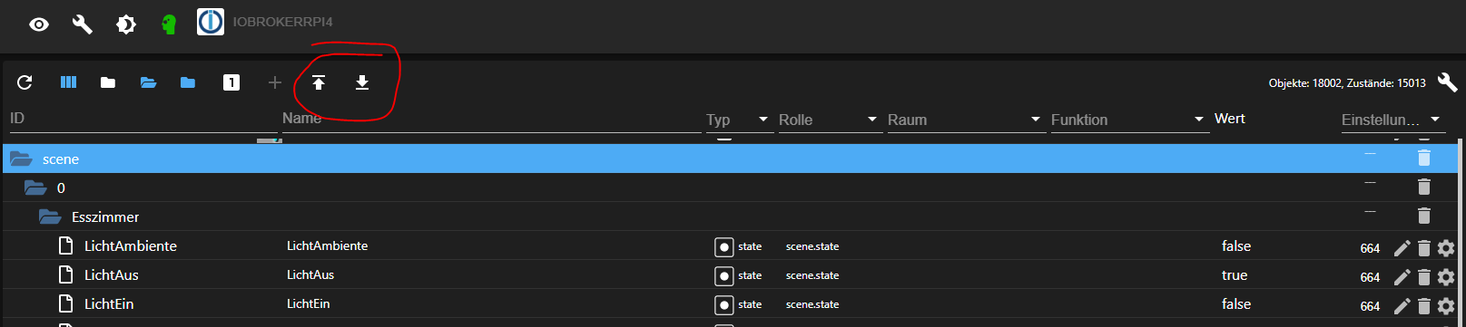

        im Scenen Adapter habe ich ca 30 verschiedene Scenen.
        Diese Scenen würde ich gerne auf einen anderen IOBroker bringen.
        Einzelne Scenen kann man ich über den Export Button exportieren, aber ich finde keine Möglichkeit diese in dem anderen IOBroker wieder zu importieren

          @marc1706 Hi, ich würde die Datenpunkte exportieren und unter Objekte wieder importieren.

            vielen Dank :-)
            hat funktioniert
