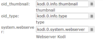

    Mit dem Kodi adapter bekomme ich folgende Werte
    kodi.0.info.thumbnail image://video@smb%3a%2f%2f--------------------------%2fHD%2fBuddy%20Games%20(2019)%2fBuddy%20Games.mp4/
    kodi.0.info.fanart image://smb%3a%2f%2f---------------------------%2fHD%2fBuddy%20Games%20(2019)%2fBuddy%20Games-fanart.jpg/
    kodi.0.info.type video
    kodi.0.system.webserver 192.168.178.XXX:8080
    Könntet ihr bitte nochmal helfen? Wenn ich es mit dem Kodi Adter wieder schaffe bekomme ich es mit meinem auch wieder hin.

      Kann das am Password liegen muss ich das noch irgenwo hinterlegen dass vis zugreifen darf?
      Kann mich nicht erinnern dass ich das in Vis angeben musste. Logisch wäre es schon.

        So nach zwei Tagen fündig geworden. Lag am passwort.
        Iobroker App und Browser warten im Hintergrund auf die Passwort Bestätigung.
        Habe in Kodi das Passwrot rausgenommen und danach lief es auf allen Plattformen.
        Oder gibt es hierfür eine bessere Lösung bei der man das Passwort behalten kann?
