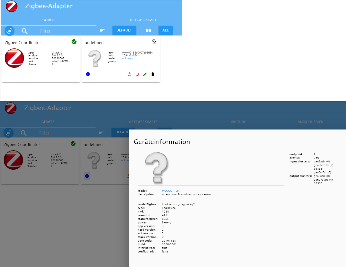

    Hallo, ich versuche mit dem Zigbee-Adapter und meinen neuen CC2531 mich mit dem Aqara Tür und Fenstersensor zu verbinden.
    Beim Pairung findet er ihn scheinbar auch:
    Pairing time left: 43
    Interview successful: {"friendly_name":"0x00158d0007e93d5c","model":"MCCGQ11LM","vendor":"Xiaomi","description":"Aqara door & window contact sensor","supported":true}
    Pairing time left: 44
    Pairing time left: 45
    Pairing time left: 46
    Pairing time left: 47
    Pairing time left: 48
    Device '0x00158d0007e93d5c' announced itself
    Pairing time left: 49
    Interview started: 0x00158d0007e93d5c
    Pairing time left: 50
    Aber als Gerät wird er nur als „undefined“ angezeigt und ohne Verbindung.
    Zigbee Coordinator
    type:zStack12
    version:2-0.2.6.3.
    revision:20190608
    undefined
    ieee:0x0x00158d0007e93d5c
    nwk:50946 (0xc702)
    model:unknown
    groups:
    Geräteinformation
    model:MCCGQ11LM
    description:Aqara door & window contact sensor
    modelZigbee:lumi.sensor_magnet.aq2
    type:EndDevice
    nwk:50946
    manuf id:4151
    manufacturer:LUMI
    power:Battery
    app version:3
    hard version:2
    zcl version:1
    stack version:2
    date code:20161128
    build:3000-0001
    interviewed:true
    configured:false
    endpoint:1
    profile:260
    input clusters:genBasic (0)
    genIdentify (3)
    65535
    genOnOff (6)
    output clusters:genBasic (0)
    genGroups (4)
    65535
    Hat jemand eine Idee was da falsch läuft?

      @tom2323 which adapter version are you using ?

        Zigbee-Adapter v1.6.17

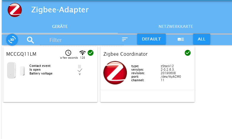

              @tom2323
              please
              • stop the zigbee adapter
              • delete "folder" zigbee.0.00158d0007e93d5c and all states within
              • restart the adapter.
              A.

                  @tom2323 der befindet sich im Objektbaum.

                    Hab den Odner und die 00158d0007e93d5c Datei gelöscht.
                    Nach dem Start ist der Senor nun da. Ohne Suchen oder Pairing.
