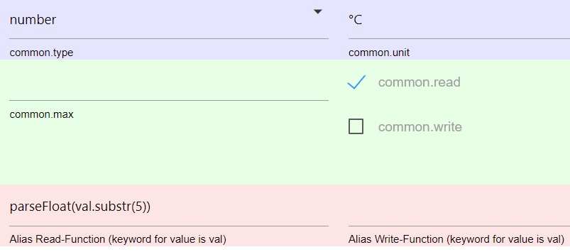

          @gelberlemmy sagte: was bedeutet dies ?
          Wie erstellst Du einen Alias? Im Alias-Manager würde es so aussehen:
          Die Wandlung nach Zahl (parseFloat()) wird nach dem 5. Zeichen im String durchgeführt.
            @paul53 sagte in Alias der nur die Zahl aus dem Datenpunktwert ausliest:
            soweit klar, und die Länge des substrings ist irrelevant, weil der Rest nicht zur Zahl konvertiert werden kann???

              @homoran sagte: die Länge des substrings ist irrelevant, weil der Rest nicht zur Zahl konvertiert werden kann???
              Ja, parseFloat() bricht beim ersten Zeichen, das keine Ziffer ist, ab. Ausnahme: 1. Punkt.
                @paul53 Danke, ich kannte substr noch aus basic Zeiten, da musste Position und Länge angegeben werden.
                Da du nur die Position angegeben hattest, war das die einzig sinnvolle Erklärung.
