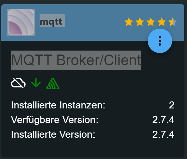

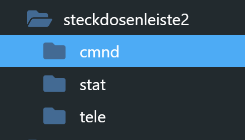

          mickym
          @hschief Nein ich meinte nicht den Client Adapter sondern schon den mit Client/Broker zusammen.

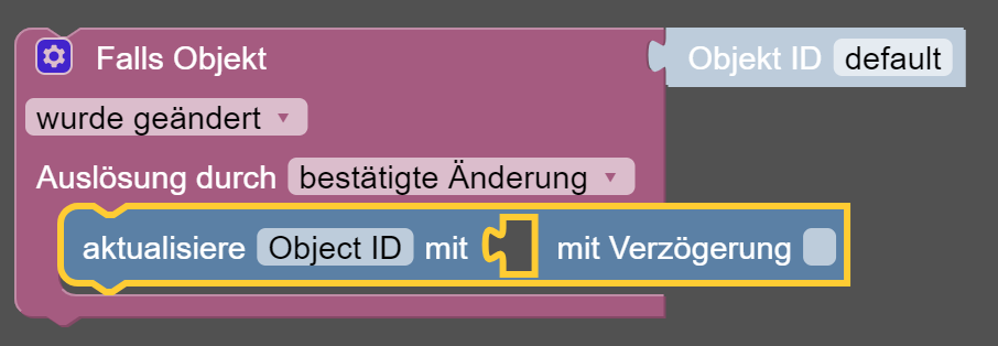

          Für die Visualisierung benötigst Du aber Deine Logikmaschine - ich nutze NodeRed - die meisten hier Blockly und dann kann man mit den ACK Flags arbeiten, in dem Du einen eigenen Datenpunkt unter 0_userdata.0 erstellst.
          Wenn Du über vis schaltest (sendet immer unbestätigte Werte), dann änderst Du den Datenpunkt ohne ACK-Flag, sodass Du das als Indikator nimmst um zu schalten und damit unter dem cmnd Ast den Datenpunkt änderst.
          Überwachen tust Du in dem Du den Datenpunkt unter stat triggern lässt und dann unter userdata den Punkt mit ACK Flag als Rückmeldung setzt. Mit NodeRed könnte ich Dir weiter unter die Arme greifen, Blockly hilft Dir sicher gerne jemand anders.
          Zusammenfassend:
          Triggert der Punkt unter userdata_0.0.meinLicht (gefiltert nach ACK=false) dann steuerst Du cmnd/Raum/lLicht
          Triggert der Punkt unter tele/Raum/Licht oder stat/Raum/Licht (glaube eher letzteres) - dann aktualisierst Du userdata_0.0.meinLicht (damit setzt Du das ACK-Flag - also nicht steuere, sondern akutalisiere)
          userdata_0.0.meinLicht ist der von Dir erstellt Datenpunkt.
          Wie gesagt ich mache das mit NodeRed, aber für Blockly Fans habe ich Dir das theoretisch mal eben gepostet. Wenn Du es mit NodeRed umsetzen willst, dann können wir ja den Flow zusammen machen, wenn Du mir die exakten Datenpunkte lieferst.
