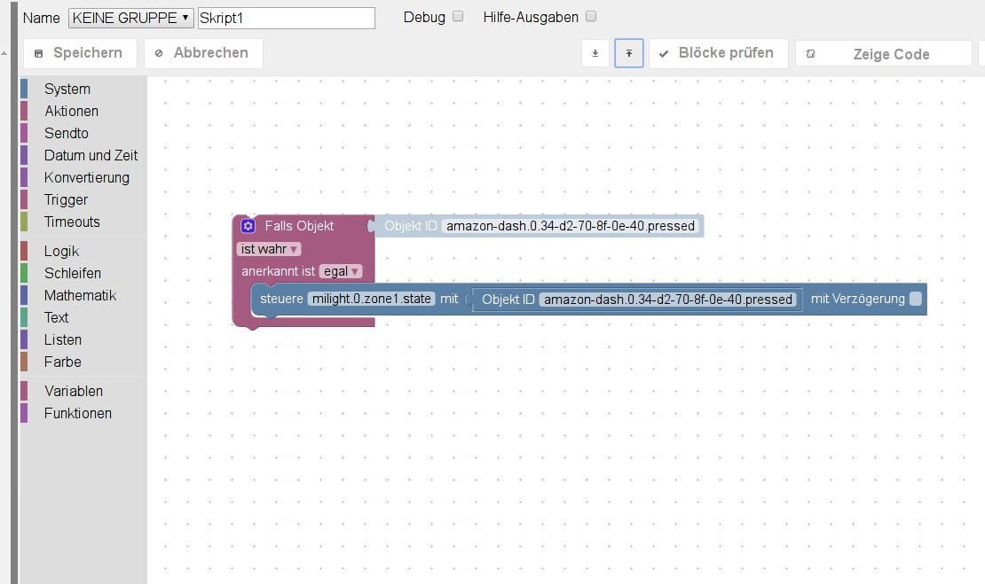

             <xml xmlns="http://www.w3.org/1999/xhtml"><block type="on_ext" id="/p{L5g!_{Cnh!(BuVS/S" x="-237" y="-12"><mutation items="1"></mutation>
                <field name="CONDITION">true</field>
                <value name="OID0"><shadow type="field_oid" id="Z0KddJgyeI,{sE/=1z#("><field name="oid">amazon-dash.0.34-d2-70-8f-0e-40.pressed</field></shadow></value>
                <statement name="STATEMENT"><block type="control" id="@AdOKg}D=u}QO;SKT~6n"><mutation delay_input="false"></mutation>
                    <field name="OID">milight.0.zone1.state</field>
                    <value name="VALUE"><block type="field_oid" id="l[G[o]bC3j+O0zatR:{U"><field name="oid">amazon-dash.0.34-d2-70-8f-0e-40.pressed</field></block></value></block></statement></block></xml>
            Nun siehts es besser aus :oops:

              Da hätte es aber auch ein Screenshot getan ;-)
              Der erste Teil ist noch ok, aber das steuere…. nicht
              Hier musst du eintragen, was dem Datenpunkt milight.0.zone1.state als Wert übermittelt werden soll.

                Kannst Du mir das bitte ein kleines bisschen erklären ?
                Ich habe jetzt "steuere Milight mit Wert Amazon Dash pressed. Aber auch hier klappt nichts
                Muss ich das Script irgendwie exportieren oder läuft es sofort ab Speicherung des Scriptes ?
                Danke und Gruß
                Nico

                  @nicoc83:
                  "steuere Milight mit Wert Amazon Dash pressed. `
                  du willst dein milight doch sicher nicht drücken :lol:
                  Da muss ein Wert rein.
                  Ich kenne milight nicht, aber ich nehme an, dass da ein on oder 1 hin muss.
                  Das jedenfalls, was in dem Datenpunkt milight.0.zone1.state als Wert drinsteht, wenn der Zustand besteht, den du mit dem Dash-Button erreichen willst.

                    Ok das mit dem roten Play Button hatte ich dann schon ;)
                    So aber das mit dem Wert will sich mir nicht einleuchten
                    Ich kann Ihn ja aber nur einen Wert geben den Milight mir vorgibt und das habe ich auch gerade getan aber ohne Erfolg.
                    Habe jetzt im Wert stehen Milight All Off und vorher hatte ich Milight State (je nach Status AN oder AUS) aber auch das ohne Erfolg :(
                    Oder andere Idee … muss ich den Wert manuell eingeben wenn ja, wie ? Ich kann da ja nur feste Objekte einfügen

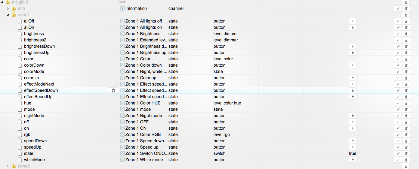

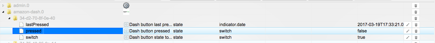

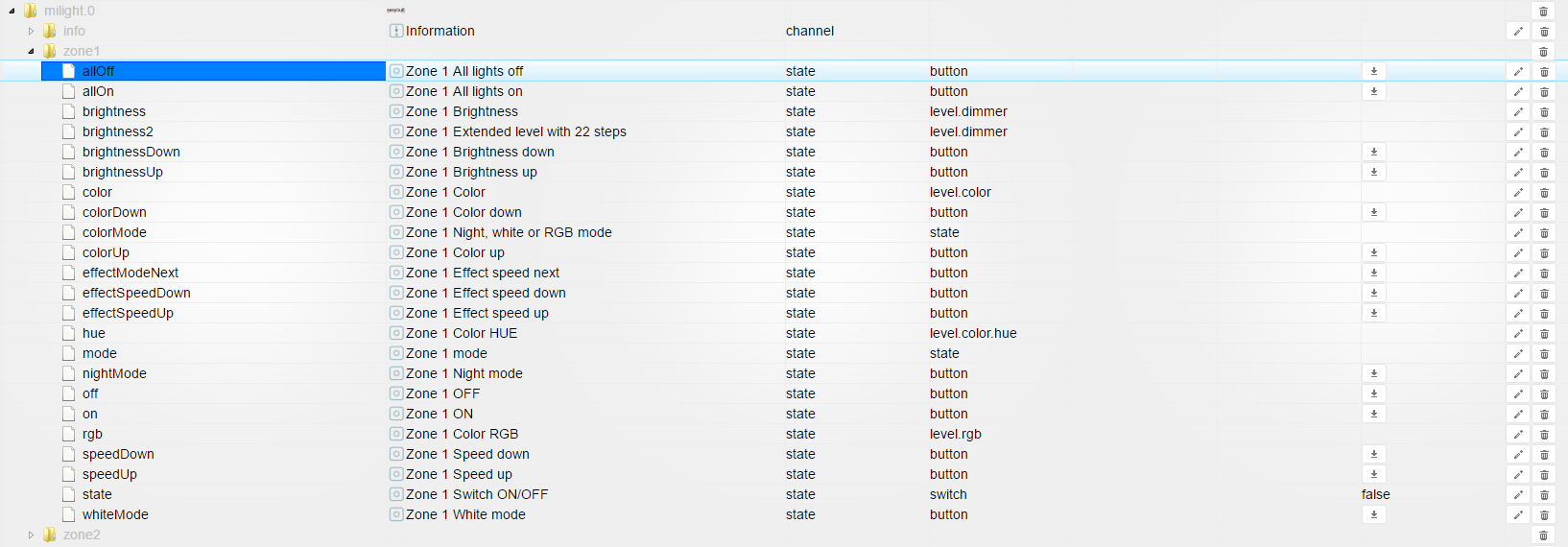

                      Ok, dann rollen wir alles neu auf!
                      Ich habe weder dash-Button noch milight, brauche daher deine Augen ;) aber nur leihweise.
                      @nicoc83:
                      Nun habe ich hier einen Dashbutton und bekomme es absolut nicht hin, den so einzurichten das sich bestimmte Lampen bei mir ausschalten `
                      • Wie sehen unter Objekte die entsprechenden Datenpunkte von milight aus, wenn diese Lampen aus sind?
                      • Wie sieht der entsprechende Datenpunkt vom Dash-Button aus, wenn du ihn drückst?
                      Hier wären jetzt Screenshots angebracht ;-)
                      Rainer
                      • N Offline
                        N Offline
                        nicoc83
                        2420_bildschirmfoto_2017-03-19_um_18.38.20.png 2420_bildschirmfoto_2017-03-19_um_18.37.59.png
                        Die Werte sind eigentlich immer True oder False
                        Wenn ich den Button drücke, ist der Wert beim Button kurz True
                        Damit möchte ich Milight State dann aktivieren das er je nach Status an oder aus schaltet.
                        Mit Alexa klappt das auch sehr gut ich wollte nicht extra alles anlegen mit On und Off
                        Hoffe Du verstehst was ich meine ;)
                        Danke für deine starken nerven und deine Geduld :mrgreen:

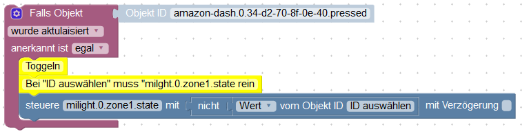

                                    • rantanplanR Offline
                                      rantanplanR Offline
                                      rantanplan
                                      Hallo
                                      Toggeln würde so klappen.
                                      Den Trigger habe ich auf "wurde aktualisiert" gesetzt.
                                      Wird also jedesmal ausgeführt wenn das "Ding" gedrückt wird.
                                      Toggeln macht der kleine Baustein "nicht".
                                      Aus true wird false und umgekehrt.
                                      Hier der Export:
                                      <block xmlns="http://www.w3.org/1999/xhtml" type="on_ext" id="/p{L5g!_{Cnh!(BuVS/S" x="-262" y="-37"><mutation items="1"></mutation>
                                      <statement name="STATEMENT"><block type="comment" id="eKmHD6}0^L1udcRiN9dy"><field name="COMMENT">Toggeln</field>
                                      <next><block type="comment" id="J2,P5v;cTZ.8~O!O;Yw"><field name="COMMENT">Bei "ID auswählen" muss "milght.0.zone1.state rein</field> <next><block type="control" id="@AdOKg}D=u}QO;SKT~6n"><mutation delay_input="false"></mutation> <field name="OID">milight.0.zone1.state</field> <field name="WITH_DELAY">FALSE</field> <value name="VALUE"><block type="logic_negate" id="eqr#Irp+91ja/dNboC}@"><value name="BOOL"><block type="get_value" id="v;]7W#^3=xuazb6ec7F"><field name="ATTR">val</field>
                                      <field name="OID">ID auswählen</field></block></value></block></value></block></next></block></next></block></statement></block>
                                      Grüße
                                      Rantanplan

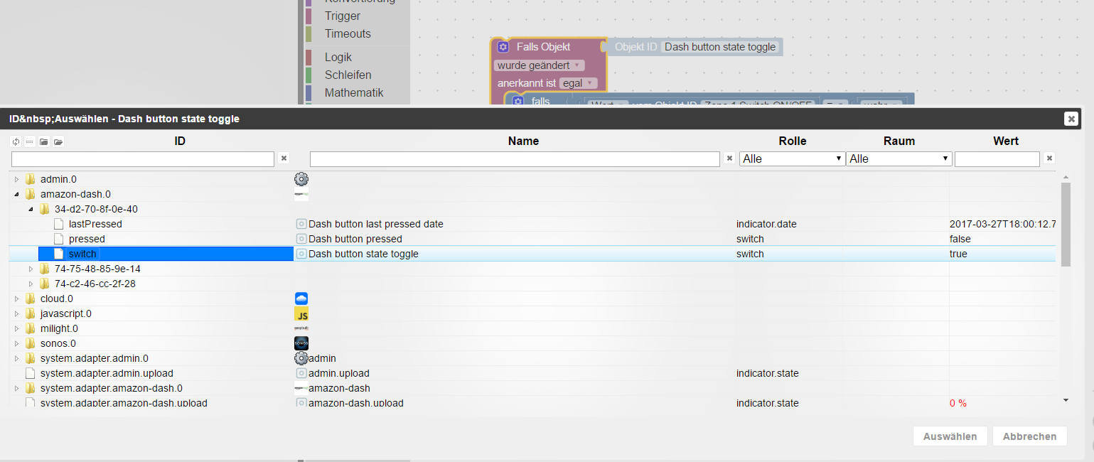

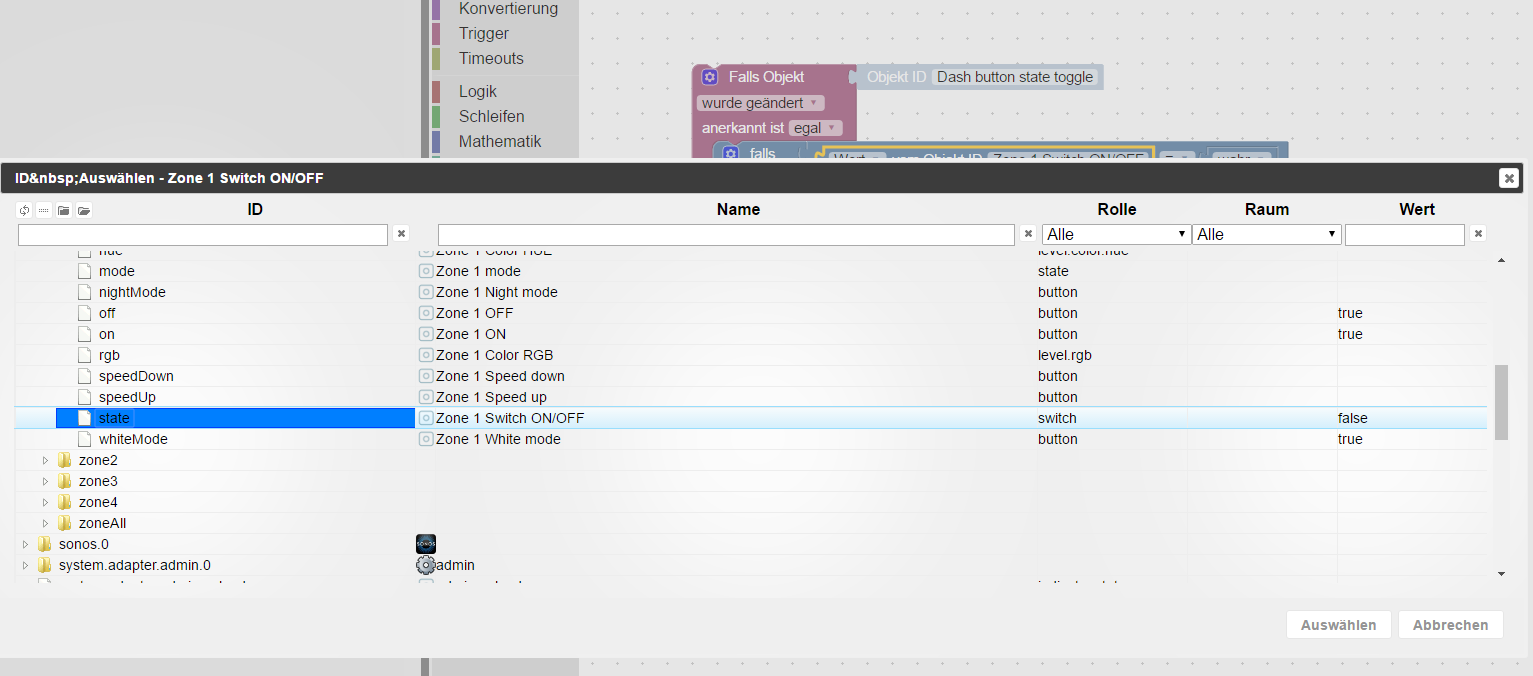

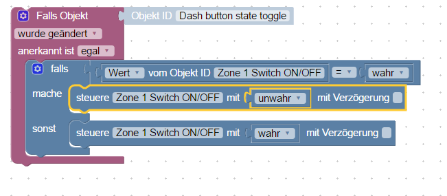

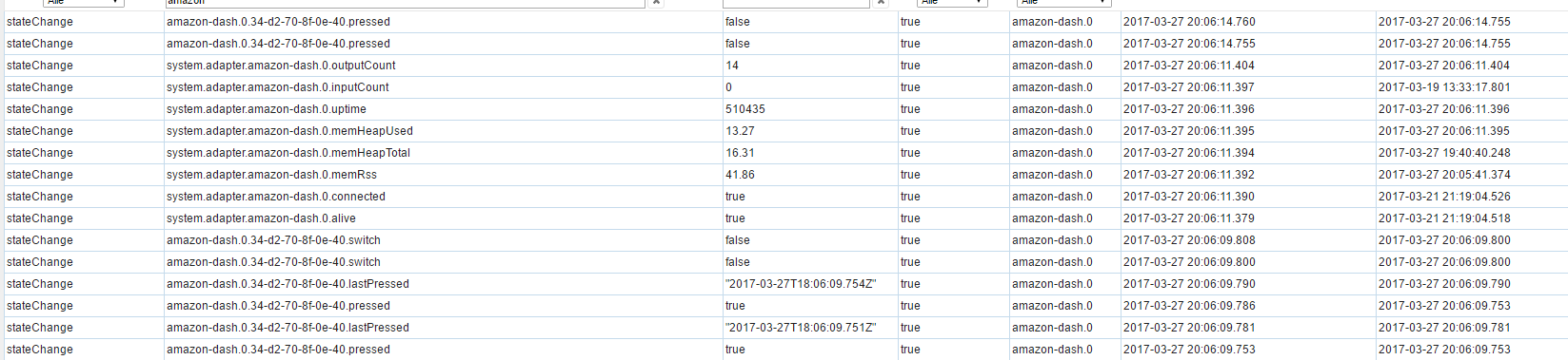

                                        • N Offline
                                          N Offline
                                          nicoc83
                                          Ich habe das Script gerade bei mir Importiert aber leider ohne Erfolg.
                                          Also wenn ich den Dashbutton drücke passiert leider gar nichts.
                                          Ich weiß nicht ob das wichtig ist, aber bei mir steht in den Objekt IDs der Name : Also für milight.0.zone1.state steht Zone 1 Switch ON/OFF aber das ist egal oder ?
                                          354
