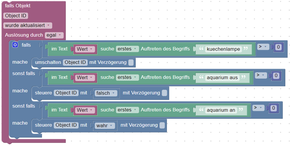

      Ich probiere grade mit Blockly rum und finde keine Lösung für mein Problem:
      Ich würde gerne mittels Switch auf zwei bestimmte Wörter prüfen. Was jedoch davor und danach kommt ist egal.
      Wahrscheinlich gibts eh ne einfachere Lösung. 🙂
      Bsp: "küchen lampe" muss vorkommen. Ob davor noch "mach die" und danach "aus" oder "an" kommt ist egal.
      Anschließend soll ein Objekt seinen Zustand ändern.
      Folgender Aufbau:
      Ich will nicht für jedes an und aus einen eingenen Case haben, wie es für das Aquarium aufgebaut ist, sondern wie gesagt mittels Regex nur auf das Gerät prüfen und umschalten.

        Mit RegExp wird das sicherlich nichts. Mit Suche im Text sollte es klappen.
        Wert (unter "Trigger"):
