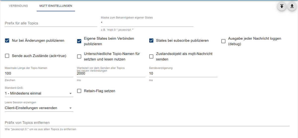

    Meine Einstellungen sehen so aus:
    Hat jemand von Euch einen Tipp, an welcher Stelle ich bei der Problemsuche ansetzen kann?

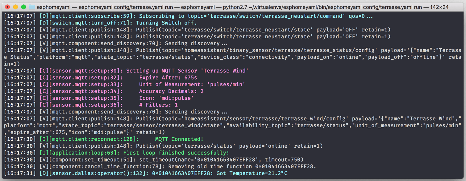

        Hilft dir jetzt nicht viel, aber "moderene" Systeme für eps's bieten ein remote (ota) logging, manchmal sogar in Farbe wie bei esphome 🚀 an die das debuggen fast zu Kinderspiel verkommen lassen ;)
