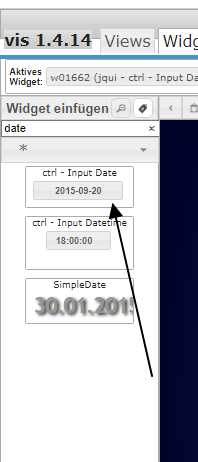

      @randyandy

        so einfach das wäre ja wunderbar. Das baue ich gleich heute Abend ein

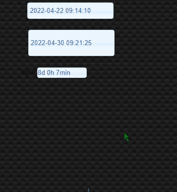

            ich weiß nicht, was du machen willst - mit einem blockly geht z.b das - ist nicht perfekt, aber zur demo ist es genug
            was genau willst du haben ?

              wie bekommst Du denn die Ausgabe im untere fed (mit den 8d) hin ?
              ICh habe dazu zwar ein Blockly geschrieben aber das habe ich nur mit dem Format MM/TT/JJJJ lösen können ?

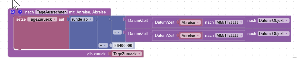

                  Nur zur Vollständigkeit hier meine Lösung (nur der Funktionsanteil in einem Blockly).

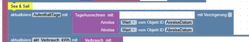

                  und hier noch wie der Aufruf aus dem Skript aussieht
                  Und da hat es bei mir angefangen, denn AnreiseDatum und AbreiseDatum müssen das Format MM/TT/JJJJ haben also z.B. 04/22/2022.
