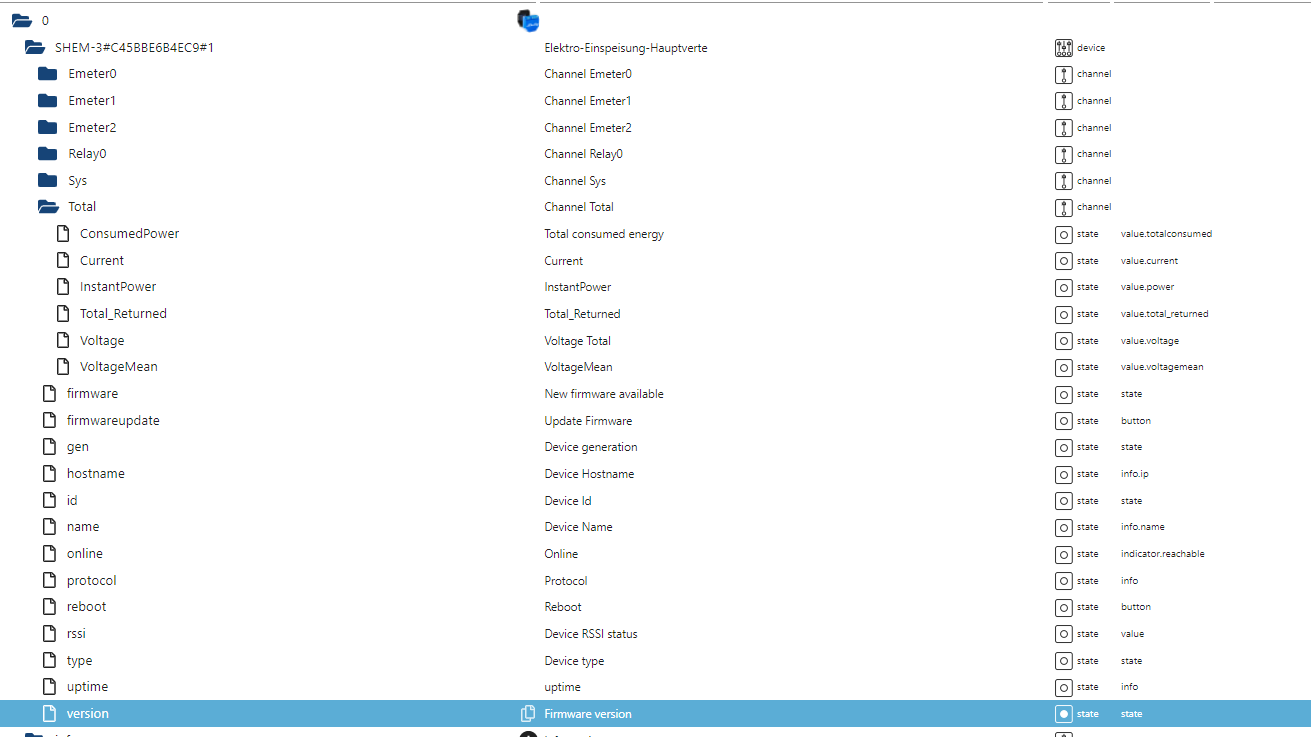

    Wahrscheinlich ist meine Frage ein Alter Hut aber ich habe nichts brauchbares dazu gefunden.
    Ich habe in der Hauptverteilung einen Shelly EM3 hängen (Neuste Firmware).
    Wenn ich den mit der Shelly Instanz auslese bekomme ich die Drehstromleistung als Datenpunkt.
    Ich möchte aber alles mit Shelly auf MQTT umstellen und da fehlt der Datenpunkt.

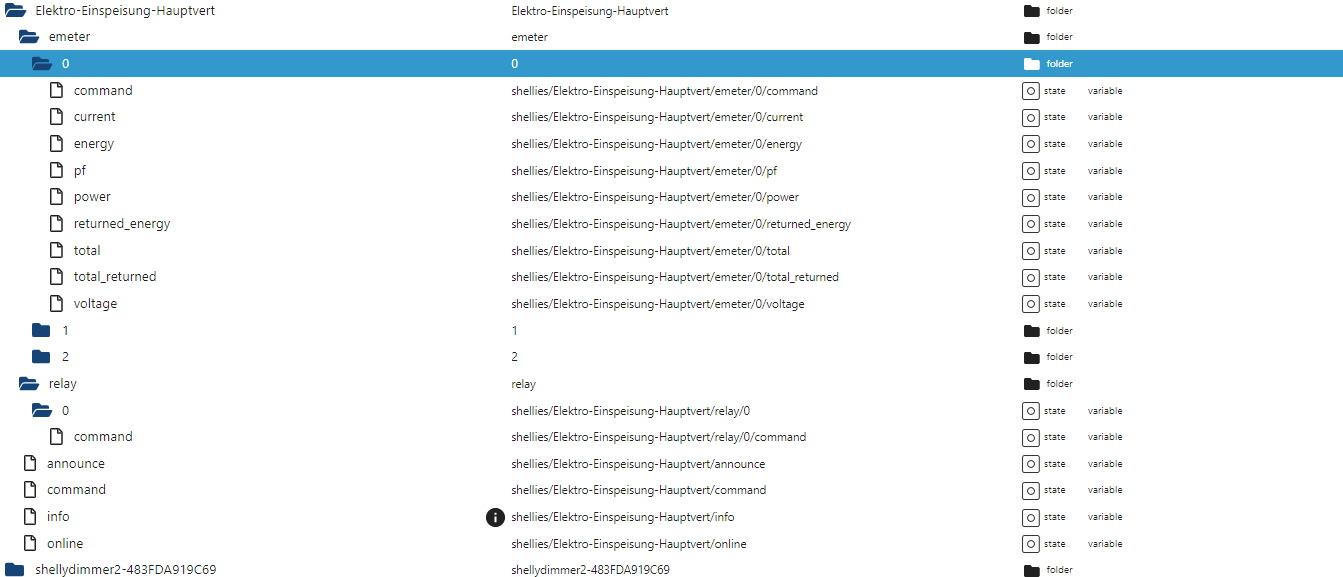

          Das sind die Datenpunkte beim Shelly-Adapter
          Ist nur ein Auszug, ab beim Shelly gibt den Topic Total und beim MQTT fehlt er.

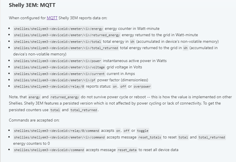

                  @berges01 OK ich sehe gerade es ist noch die alte MQTT Version - das ist eigentlich gut.
                  Die Punkte sollten vorhanden sein:
                  Falls der nicht auftaucht, kannst Du in dem command Datenpunkt noch das Kommando "announce" eingeben. Vielleicht ist der Datenpunkt im Shelly Adapter aber auch aus den anderen Parametern errechnet,

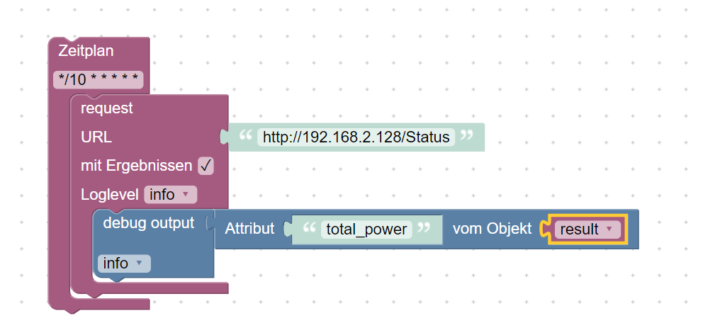

                      EDIT: Sorry letzter Post war Schwachsinn, weil es die HTTP Schnittstelle war.
                      Mit Blockly musst halt dann den Wert via Attribut vom Objekt rausselektieren und dann abspeichern. Da kann Dir paul sicher helfen
                      Ja entweder nutzt Du den herausgefilterten Wert direkt oder erzeugst einen Datenpunkt. Wenn Du NodeRed nutzt habe ich einen fertigen Flow für Dich, der den JSON automatisch analysiert und in Datenpunkte anlegt. Unter Beispiel 6 siehst Du, wie so etwas dann aussieht.

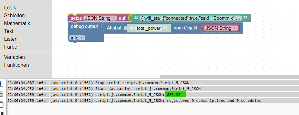

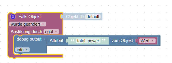

                          @berges01 OK . ich versuche es mal ist ned schwer. Ein Moment.
                          Ich empfehle Dir mal diese Webseite in Deine Favoriten zu speichern: https://jsonformatter.org/
                          So ich habs - obwohl ich Blockly hasse. ;)
                          Also einfach den Wert des Datenpunktes (also den JSON String) in Objekt einfügen und dann über Attribut den Wert auslesen.
                          Im Endeffekt mit dem Datenpunkt triggern müsste Dein Blockly so ähnlich aussehen:
                          Ob Du den Wert dann direkt verarbeitest oder in einen Datenpunkt schreibst, um das zu visualisieren, das bleibt dann Dir überlassen.

                            @mickym
                            Guten Morgen
                            Ja die Webseite hatte ich schon und das ist auch nicht das Problem.
                            Den Befehl in Blockly "setze JSONString auf" habe ich noch nicht verinnerlicht wie lautet den genau der Befehl ?
                            Das in den Gänsefüsschen ist abgeschnitten.
                            Gebe ich damit den Befehl an den Selly mir den JSON zu senden und lese den in die Variabel "JSONString" ?
                            Wenn ich das mal habe und mich damit auseinandergesetzt habe ist die Birne geschält.
                            So einiges bei Blockly ist noch unklar für mich da ich von der Zeilenorientierung komme und das mit den Klötzchen noch ungewohnt ist.
                            Der Syntax ist noch etwas Krüptisch.
                            Ich komme von Fortrann77, Assembler, Cobol, Pascal und C++ da ist das alles etwas Einfacher/Komplizierter und teilweise verwirrender 😏
                            Du hast dir ja viel Mühe mit mir gemacht !!! Danke dafür !!!
                            Grüße aus dem Sauerland !
                            F.B.

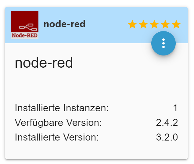

                              @berges01 Deswegen empfehle ich ja NodeRed, da muss man nicht soviel puzzeln egal.
                              Nein damit habe ich nur Deinen kompletten JSON String, den Du mir hier in den Thread kopiert hast einer Variablen JSON String zugewiesen.
                              Um Dir dann bei der Debug Ausgabe zu zeigen, wie einfach man auf Teile des JSON Strings zugreifen kann, indem ich das als Objekt (implizit) umwandel und dann via Attribut auf den Wert zugreife. Ich wollte Dir ja mit der Debug Ausgabe nur zeigen, dass man so einfach den Wert raus bekommt.
                              Der zweite Teil kommt der Lösung schon näher, weil Du da den Datenpunkt richtig einliest. Damit gibst Du den Datenpunkt im mqtt Adapter an - sprich wenn sich dort der Datenpunkt geändert hat wird das Blockly getriggert und dann weist Du diesem Debug Baustein den Wert zu und daraus das Attribut "total_power".
                              Ich komme von Fortrann77, Assembler, Cobol, Pascal und C++ da ist das alles etwas Einfacher/Komplizierter und teilweise verwirrender 😏#
                              Wenn Du so am Anfang bist - dann solltest Du vielleicht entweder doch lieber mit Javascript programmieren oder probiere es doch mit Node Red, in dem Du Dir den Adapter installierst. Ich kann es nur immer wieder empfehlen, ich bin ein richtiger Fan davon. Du kannst dich mehr auf die Logik konzentrieren. Und keine Angst bin auch schon etwas älteres Semesteer - musste zwar kein Assembler und Fortran lernen, aber Cobol und C++ habe ich auch noch gemacht und viel in VBA. Wenn Du Node Red nicht nutzen willst, warum nutzt Du dann nicht einfach Javascript, wenn Du herkömmlich programmieren willst.
                              Ich nutze gerne diese Seite zum Nachschlagen: https://www.w3schools.com/js/default.asp
                              Aber wie gesagt meine Empfehlung bleibt Node Red (wurde ursprünglich von der IBM entwickelt, für grafische Programmierung), damit hast Du 99% der Möglichkeiten, die Dir Blockly bietet und noch ein paar Prozente mehr, da hier eine sehr breite Community dahinter steckt. In Zusammenhang mit dem iobroker unschlagbar. Instalier Dir mal den Adapter und ziehe Dir ein Videos rein.
                              Und auch wenn die NodeRed Fans hier im iobroker Forum in der Unterzahl sind - die sind auch alle sehr hilfsbereit .
                              Berges01B 1 Antwort Letzte Antwort

                                Oh man ging eigentlich einfach.
                                Deine Ausführungen haben mich indirekt auf den Weg gebracht.
                                Die Ausgabe funktioniert und der Rest ist Formsache.
                                Zur Erklärung für Andere die danach suchen,
                                Variabel "result" genau so anlegen.
                                mit dem Häkchen bei "mit Ergebnissen" wird die durch den request angeforderte Antwort in "result" abgespeichert.
                                Bei der Zeile Attribut "total_power" von Objekt "result" wird im JSON nach diesem Attribut gesucht und dieser Wert des Attributes über debug output ausgegeben.
                                Damit lässt sich natürlich noch so einiges aufbauen aber das ist der Endscheidende Anfang (zumindest für mich).
                                DANKE für die Hilfe beim Nachdenken !!! 👍
                                F.B.
