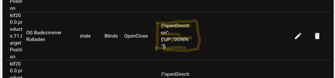

    Ich habe meine Velux Rolladen über den KLF200 Adapter an ioBroker angebunden. Das funktioniert auch tadellos. Ich möchte nun die Rollos auch gerne über Google Home steuern und habe deswegen die entsprechenden Geräte im IOT Adapter abgelegt. Google findet die Rolläden und es lässt sich auch alles gut steuern. Allerdings ist die Richtung leider falsch. Wenn meine Rolläden geschlossen sind wird mir in Google Home angezeigt, dass sie offen sind und umgekehrt. Ich habe schon alles möglich bei den TRAIT Einstellungen probiert aber bis jetzt ohne Erfolg. Wahrscheinlich lässt sich das ganze relativ einfach umkehren, aber ich finde leider keine Lösung.

        Das Problem ist, dass ich nicht die Richtung der Datenpunkte im Adapter ändern möchte. Die sind richtig und werden auch in meiner VIS korrekt angezeigt. Ich müsste die Richtung irgendwie im IOT Adapter ändern, so dass es nur für Google Home invertiert wird. Ich könnte mir vorstellen, dass das mit irgendeinem simplen TRAIT Befehl geht. Ich habe leider nichts in der Doku gefunden. Hier nochmal ein Screenshot aus dem IOT Adapter:
        Ich habe schon ein bisschen rum probiert, UP und DOWN getauscht usw. aber das hat nicht zum gewünschten Erfolg geführt.
        Hier nochmal die Google Seite mit den TRAIT Commands. Ich bin aber leider nicht fündig geworden was das Invertieren angeht.
