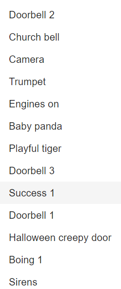

      @hant0r ich habe grade festgestellt, dass es jetzt sounds gibts beim Alexa-Adapter:
      Ich kann den Sound auch abspielen wenn ich direkt im Datenpunkt den Sound auswähle.
      Nur wie muss ich es mit Blockly machen? Als Text wie im Folgenden funktioniert es nicht bei mir:

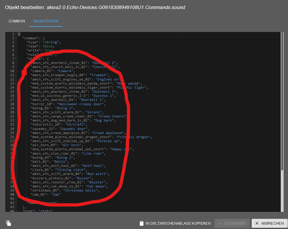

        @lobomau sagte in Alternativer Notification-Sound bei Alexa Speak Ausgabe:
        Schau mal im DP "sounds" in die Objektdaten:
        Simpel ausgedrückt muss man den "grauen" Namen in Blockly eintragen, in meinem Fall "Boing":

                Oder
                Den String gibt es in der Objektdefinition von Sound
                alexa2.0.Echo-Devices.G09xxxxxxxQ.Commands.sound
