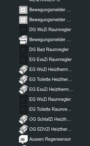

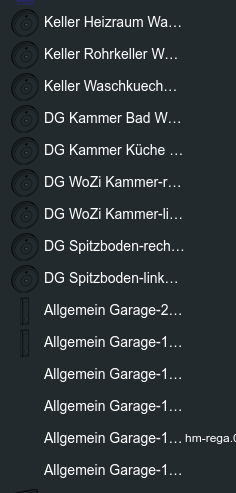

                  In der Objekte-Darstellung sind manche Gerätebilder (sowohl bei HM als auch bei HM-IP) hell (weiß) und manche schwarz dargestellt - was bedeutet das bitte ?

                    Nein, bei HM-IP sind alle schwarz.

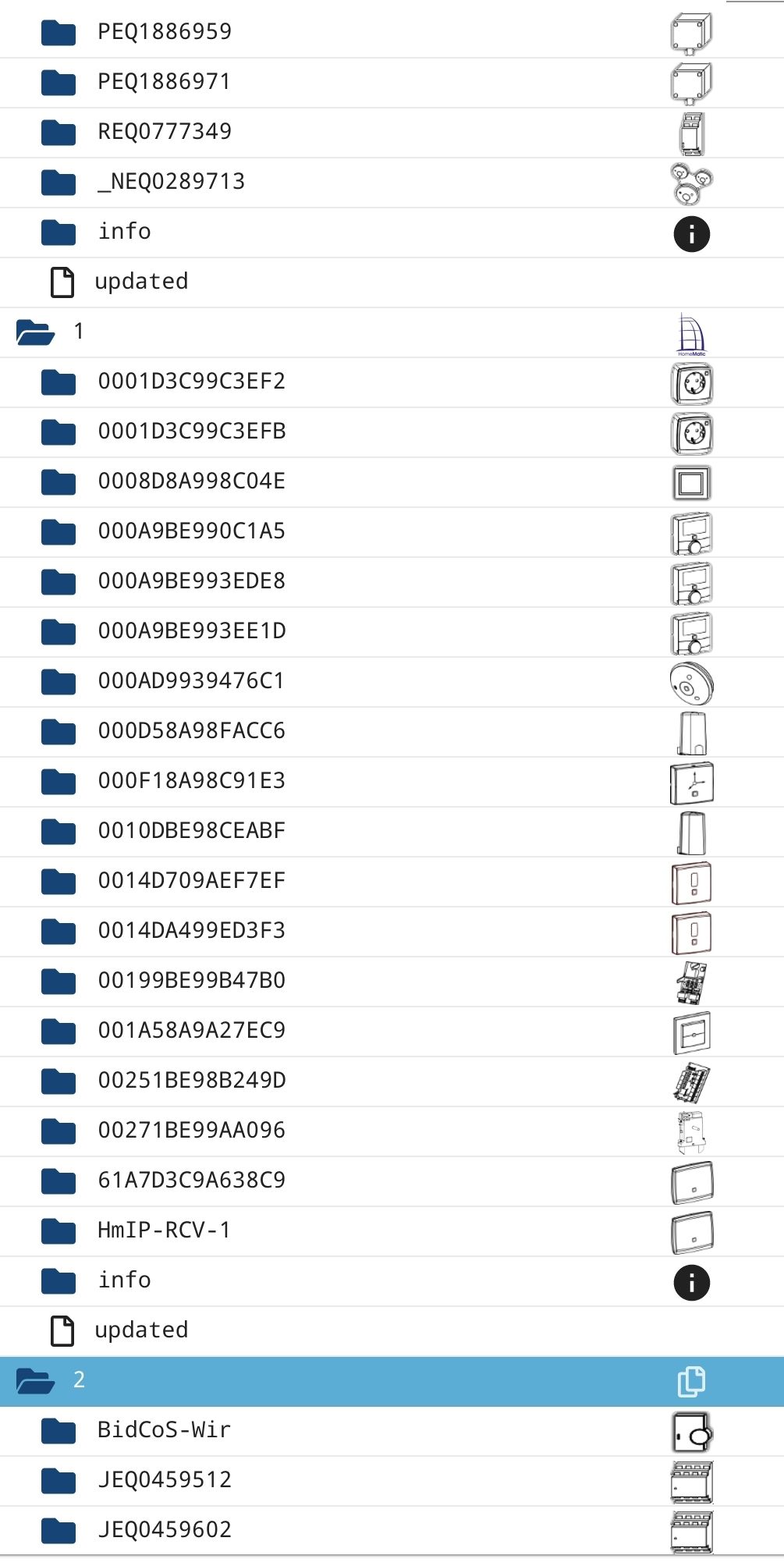

                      @wolf-b sagte in HM-IP Geräte in ioBroker nicht zu sehen:
                      hier wäre ein Screenshot hilfrrich damit man weiß was du meinst
                      bei mir sieht es so aus

                        • W Wolf-B
                          @wolf-b aaaah dunkles theme!
                          welches?
                          stell mal um
                          W 1 Antwort Letzte Antwort

                            W Offline
                            W Offline
                            Wolf-B
                            @homoran Auch hier wieder vielen Dank - das war's. War schon von Anfang an so eingestellt - dachte, das müsste so sein - sorrry, fange ja erst an damit ...
