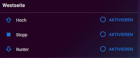

    ich nutze Jarvis V3.0.11 und möchte die Ansteuerung meiner Rolläden etwas komfortabler machen und bin auf die nachfolgende Anleitung gestoßen -> https://mcuiobroker.gitbook.io/jarvis-infos/jarvis/besonderheiten-v3/geraet/gewerk/rolllaeden-blind-v3
    Leider habe ich noch keine Idee, wie ich das mit meinem Datenmodell umsetzen kann. Ich habe im Moment 3 Befehle (vom Typ bool) für Hoch, Stopp und Runter. Gibt es jemanden der etwas ähnliches umgesetzt hat und mir einen Denkanstoß oder Verweis auf eine Lösung geben kann?
    Im Moment sieht die Visualisierung (die erstmal zum Testen dient) so aus:

      @guybrushthreepwood-0 Also kein Modell aus dieser Liste?
      https://zefau.gitbook.io/jarvis-v2/geraete/functions/blind
      Dann gibt es noch eine Variante für 3 Schalter:
      https://mcuiobroker.gitbook.io/jarvis-infos/jarvis/system-effektprog./blindlevelbuttons

        @mcu Danke für die Antwort, ich werde mir das zweite Beispiel für 3 Schalter gleich mal ansehen und testen.
        Ich habe Rolläden von Becker welche ich über ein Mediola-Gateway mittels HTTP-Requests ansteuere. Dafür habe ich mir Skripte mit verschiedenen Befehlen (unter anderem Hoch, Stopp und Runter) angelegt. Alle Befehle werden dann vom Skript nach Verarbeitung zurückgesetzt. Ich denke da passt der zweite Link ganz gut.
        Vielen Dank !
