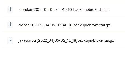

      @atticus Es werden ja in einem Rutsch mehrere Backups gemacht, wenn angekreuzt im Adapter. So bei mir IOB, JS und Zigbee. So kannst Du die JS separat einlesen. Kenne leider Deine Einstellung nicht.

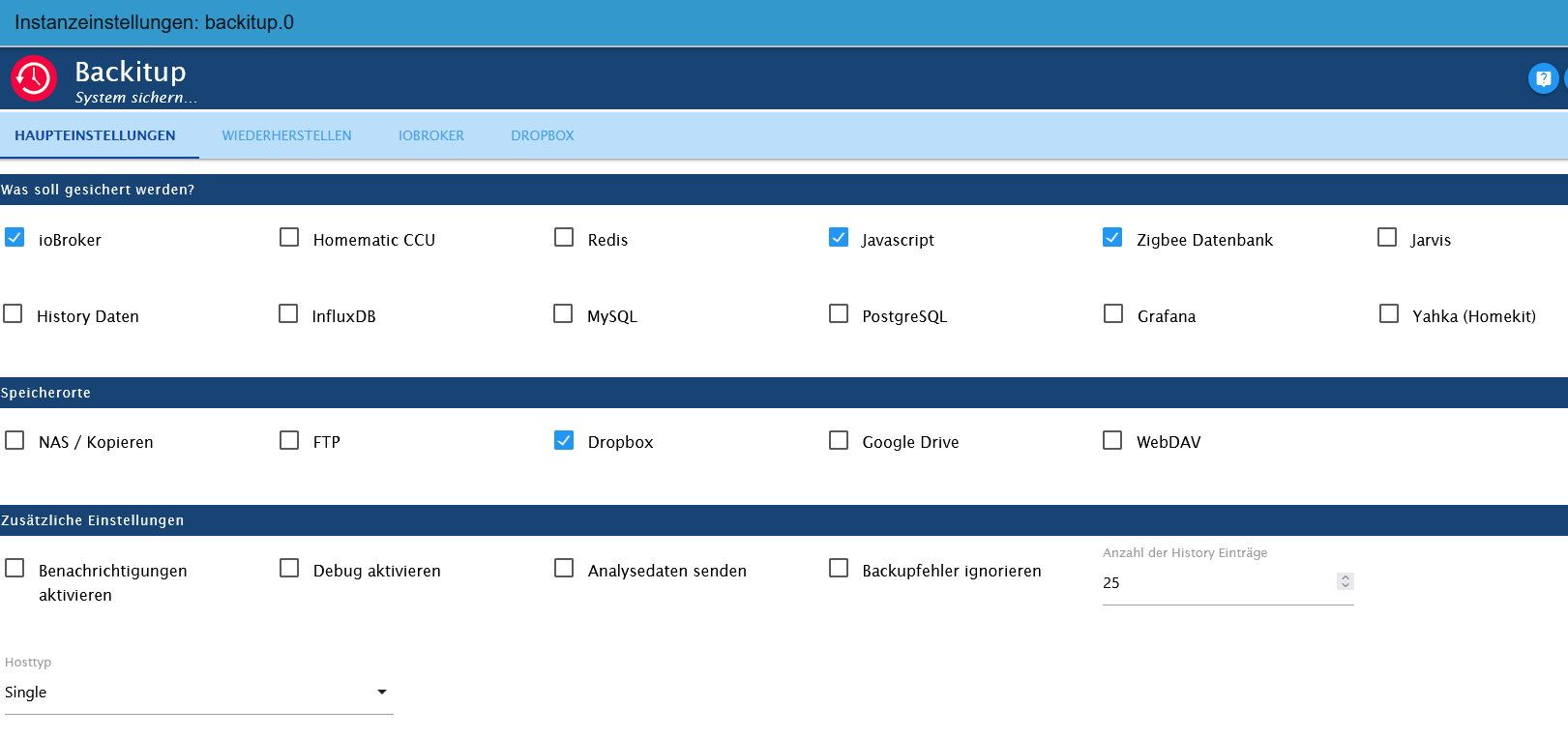

        @hausautomation-digital also, ich hab im Moment nur ein Backup vom ioBroker. Werden denn die Scripte nicht in diesem Backup (iobroker_2022.....) mit gesichert?
        Das lässt zumendest dieser Hinweis vermuten:
        Die Skripte des JavaScript-Adapter sind bereits im ioBroker-Backup gespeichert.
        Diese Option ist nur eine zusätzliche Option, um die Skripte bei Bedarf einzeln wiederherstellen zu können.
        Das erscheint, wenn ich im Backup-Adapter "JavaScript" seperat aktiviere.

          @atticus sagte in Backup extrahieren:
          Natürlich
          aber dabei ist nicht vorgesehen fie Skripte daraus zu holen.
          Hat man das vor, sollte man die separate js backup Option wählen

            @atticus Es wird alles gesichert, was Du abgehakt hast. Jeweils in einer eigenen tar.gz
