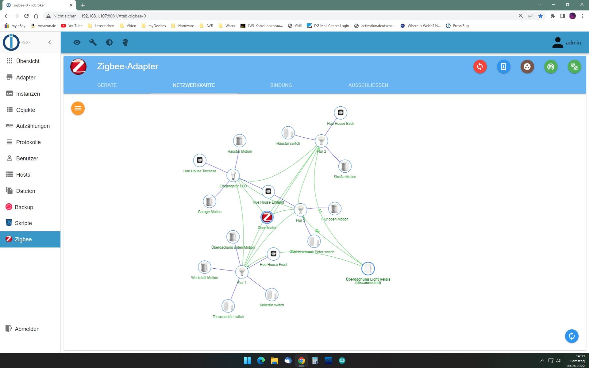

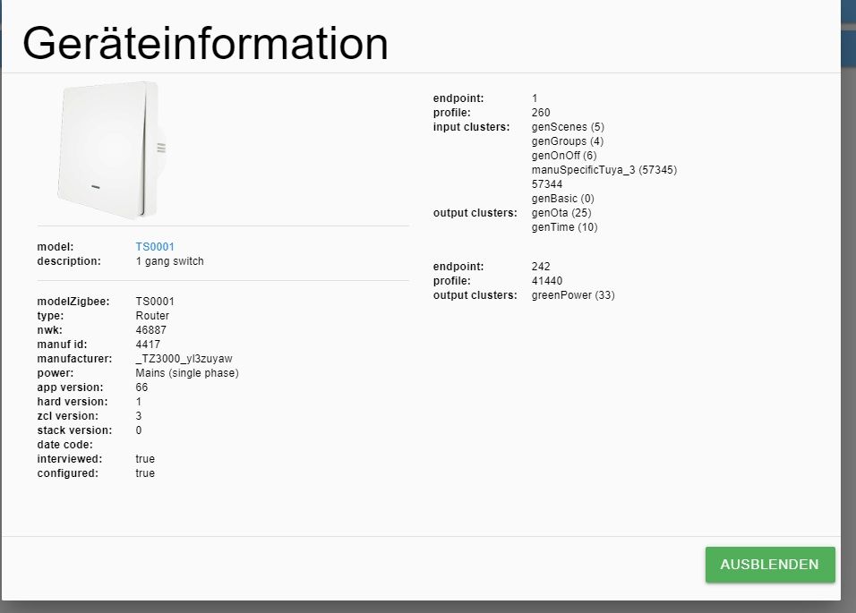

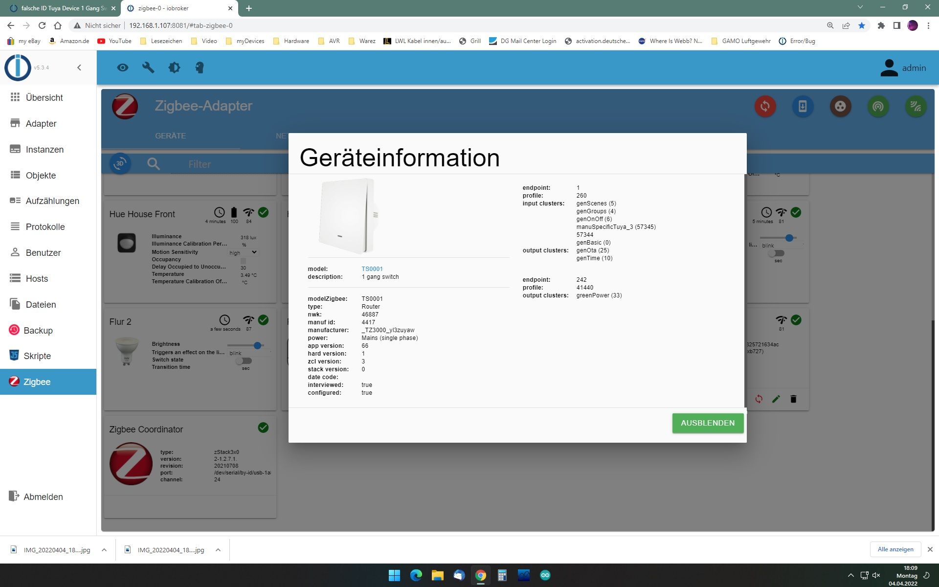

          Es geht um das Tuya 1Gang Zigbee Schaltrelais mit neutral.
          Zigbee device Überdachung Licht Relais
          Raspi 3b mit Zigbee 3.x.0 usb Stick als Coordinator alle Adapter aktuell auf Beta.
          nach kurzer Zeit ist das Device nicht mehr erreichbar weil es 3 abgehende Verbindungen aufbaut aber keine ankommende.
          es wird zudem als Lichttaster angezeigt was auch nicht stimmt.
          scheint als wäre die Geräte Typ ID falsch.
          L 1 Antwort Letzte Antwort

            @asgothian
            wieder 3 abgehende Verbindungen und nicht mehr erreichbar.
