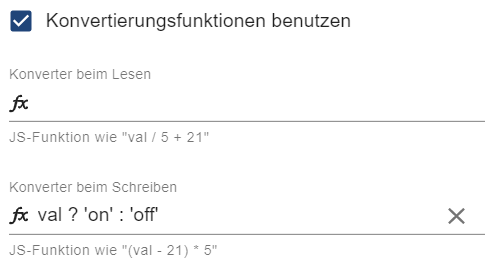

                  @mibr85
                  Da bei "read" automatisch gewandelt wird, muss man nur "write" vorgeben:
                      "alias": {
                        "id": "0_userdata.0.eKey.Fingerscanner_Micha",
                        "write": "val ? 'on' : 'off'"
                  Ändere "role" von "state" in "switch". Da jeweils "read" und "write" true sind, nehme ich an, dass der Datenpunkt in beide Richtungen wirkt?
                    @mibr85
                        "alias": {

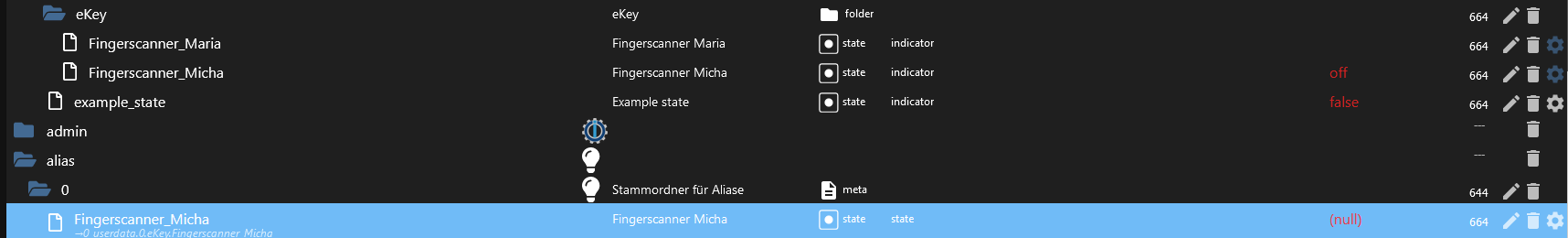

                    mibr85
                    schrieb am zuletzt editiert von mibr85
                    muss ich denn noch was neustarten oder der gleichen?
                    weil der Wert von ALias ändert sich leider nicht der bleibt bei "null" egal ob "on" oder "off" im datenpunkt steht???

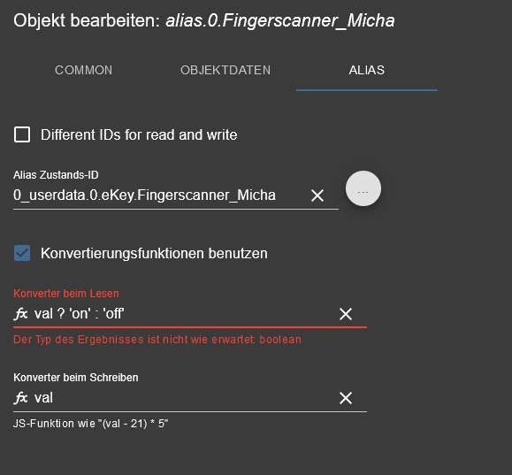

                    wenn ich über die Maske eingebe meckert er:
                    • M mibr85
                      @mibr85 sagte: wenn ich über die Maske eingebe meckert er:
                      Nicht unter "Lesen" eingeben, sondern unter "Schreiben".
