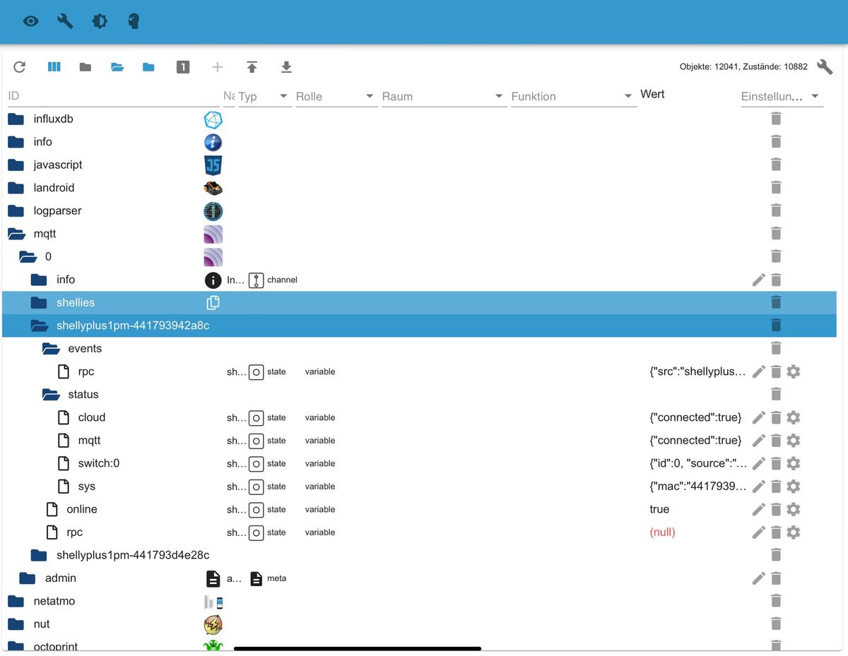

      Ich habe den shelly1plusPM per mqtt in ioBroker eingebunden. Der hat ja eine messfunktion , nur finde ich die nirgends das ich die abgreifen könnte… gibts da irgend ne Möglichkeit?

        @jens-meyer Die müsste eigentlich im rpc Punkt enthalten sein. Die Shelly Plus Teile sind leider die 2. Generation. Wenn Du mit NodeRed arbeitest, wie ich das hauptsächlich mache, ist das in dem Thread im Shelly Forum beschrieben.
        In den rpc Datenpunkt - schreibst Du die Befehle und in events/rpc sollten die ganzen notifications enthalten sein.
        Eventuell nochmal überprüfen, ob Du das publishen der Events nicht ausgeschaltet hast in der mqtt Konfig:

            Na das ist ein Fehler. 😉 - Aber mal Spaß beiseite, in meinen Augen sollte der Shelly Adapter die neuen Geräte inzwischen unterstützen. Ansonsten wie gesagt ist es auch kein Hexenwerk aus dem rpc Datenpunkt mit Blockly oder JS die Werte zu extrahieren.
