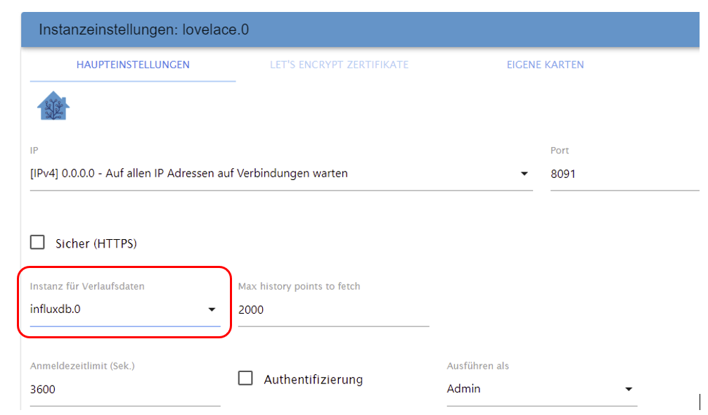

    nach einer kompletten Neuinstallation von iobroker bekomme ich es nun nicht mehr hin, dass die Zustandsverläufe in LoveLace angezeigt werden, obwohl ich meine Entities unter Objekten für Lovelace aktiviert habe.
    Ich habe die Daten mit und ohne Einheiten (z.B. °C) eingelesen. Unter iobroker-Objekten wird mir der Verlauf auch angezeigt, aber in LoveLace geht es nicht mehr (vor dem Systemcrash hatte ich es schon Mal am laufen).
    Unter Instanzen - Lovelace habe ich nichts gefunden, wo man die Influxdb aktivieren könnte oder habe ich da etwas übersehen ?

      Hat sich erledigt,
      ich musste bei den Instanzen noch die influxdb aktivieren:
