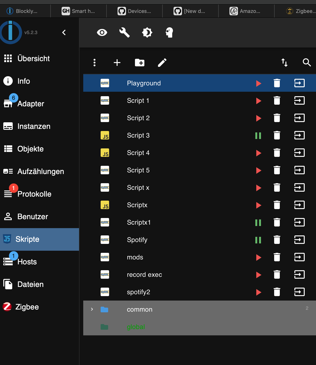

          @kobi-0 Schau doch mal nach ob du irgendwelche Skripte als Global definiert hast.
          (Expertenansicht im JS Adapter, schauen ob im "global" Ordner ein Skript liegt.)

            @asgothian ich habe den Inahlt des Ordners global bereits gelöscht, auch den Ordner global. Liegt da der Fehler? Wenn ich unter Skripte einen neuen Ordner anlegen möchte kann ich anstelle von root als Pfad auch auswählen:
            "global" und "global / linkeddevices"
            Wieso gibt es global / linkeddevices ? Habe den Adapter und alles was ich in Objekten finden konnte gelöscht.
            Lösung:
            Sorry habe nicht gewusst, dass es einen Expertenmodus für Skripte direkt gibt! Habe den Ordner linkeddevices und das Skript dort gelöscht. Nach neustart des Javascript Adapters läuft alles wieder. Tausend Dank hast mir zig Stunden Arbeit gespart und etwas neues beigebracht. :) Danke
