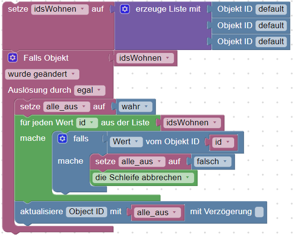

              @mico sagte: ob alle Lampen aus sind im Wohnbereich
              Beispiel Blockly für 3 Lampen im Wohnbereich:
