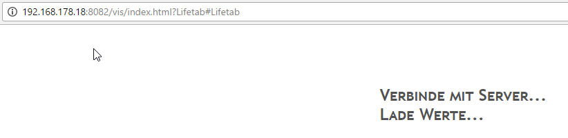

    ich habe ein altes einfaches Lifetab welches ich vorübergehend in die Küche basteln will.
    Da dieses Tab eine andere Auflösung als meine Ipads benötigt wollte ich dafür ein neues Projekt anlegen.
    Das neue Projekt heisst "Lifetab"

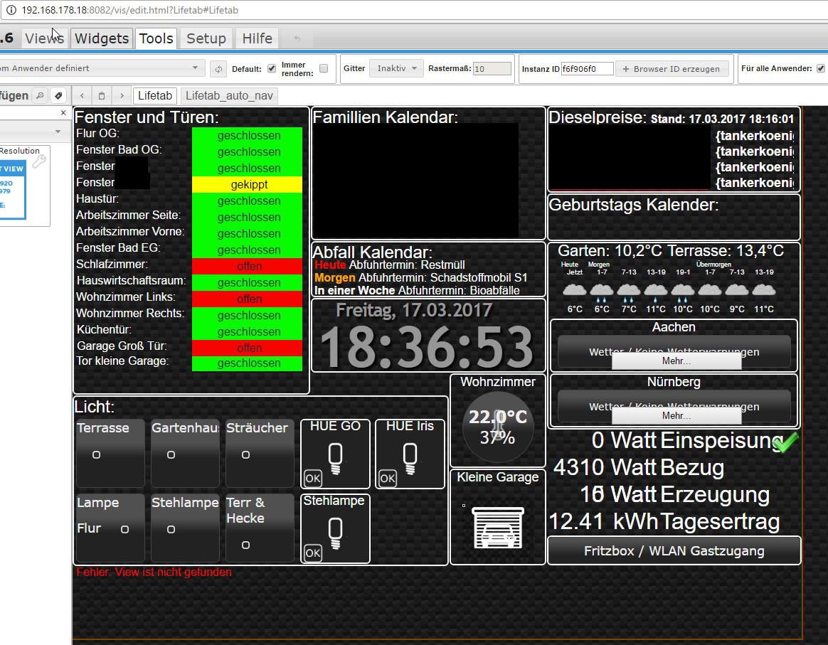

    Habe dann die Auflösung eingestellt und zum Testen den ersten View vom Ipad importiert.

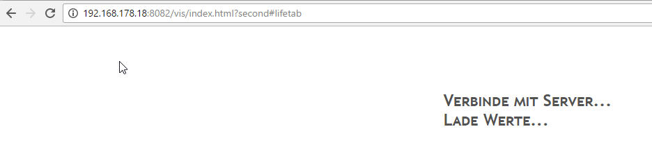

    Im Editor ist das auch alles zu sehen aber der View an sich wird im Browser nicht geladen.
    Habe im Browser in der Zeile nur das "edit" gegen "index" getauscht.
    So sieht die funktionierende Zeile zum Laden des Ipad Views aus:
    Auch wenn ich die "Ipad" Zeile nehme und das "Ipad" gegen "Lifetab" ersetze funktioniert es nicht.
    Was mache ich falsch das der "Lifetab" View nicht geladen wird?
    Danke und Gruß
    Mirko
    • HomoranH Nicht stören
      Du hast in der Adresse sowohl einen View als auch ein Projekt mit Namen Lifetab.
      Ist das bei dir auch so?
      ob das Probleme gibt, wenn beides gleich heißt weiß ich nicht.

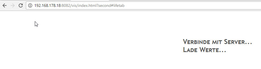

              Hat noch jemand eine Idee warum ich das "neue" Projekt zwar im Editor laden kann aber nicht als normalen View?
              habe das Projekt extra mal umbenannt um gleiche Namen für Projekt und View zu vermeiden… aber geht trotzdem nicht:

                Groß und Kleinschreibung der Namen von Projekt und View stimmen? Ich hab gerade mal probiert, das muss beim View stimmen, beim Projekt scheints egal zu sein1
                Rappi
                • wendy2702W Online
                  wendy2702W Online
                  wendy2702
                  stimmt aus meiner Sicht.
                  So ist der link im Editor:
                  http://192.168.178.18:8082/vis/edit.html?second#lifetab
                  Und so im View der nicht lädt:
                  http://192.168.178.18:8082/vis/index.html?second#lifetab

                    Hast du mal versucht im Editor oben rechts zu schließen? Dann kommt ne Info, dass man soundso zurück kommt und dann sollte der aktuelle View angezeigt werden.
                    Rappi
                    • wendy2702W Online
                      wendy2702W Online
                      wendy2702
                      Geht auch nicht.
                      Er benutzt den selben Link, lädt aber nicht:
                      • R Offline
                        R Offline
                        RappiRN
                        Dann kann ich dir leider auch nicht mehr weiterhelfen! :(

                            Habe es lösen können.
                            Aus irgendeinem Grund hat er das nicht geladen weil ich nur den ersten View von meinem Main Projekt importiert hatte.
                            Wenn ich das ganze "Main" Projekt importiere funktioniert es.

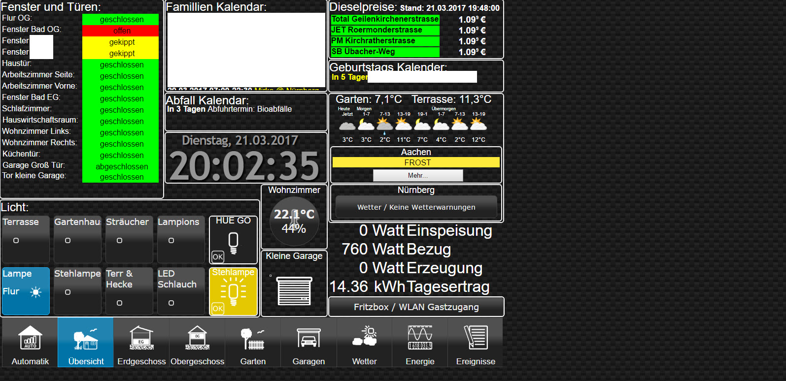

                                Aber so sieht es z.B. normal mit Ipad Auflösung am PC aus:

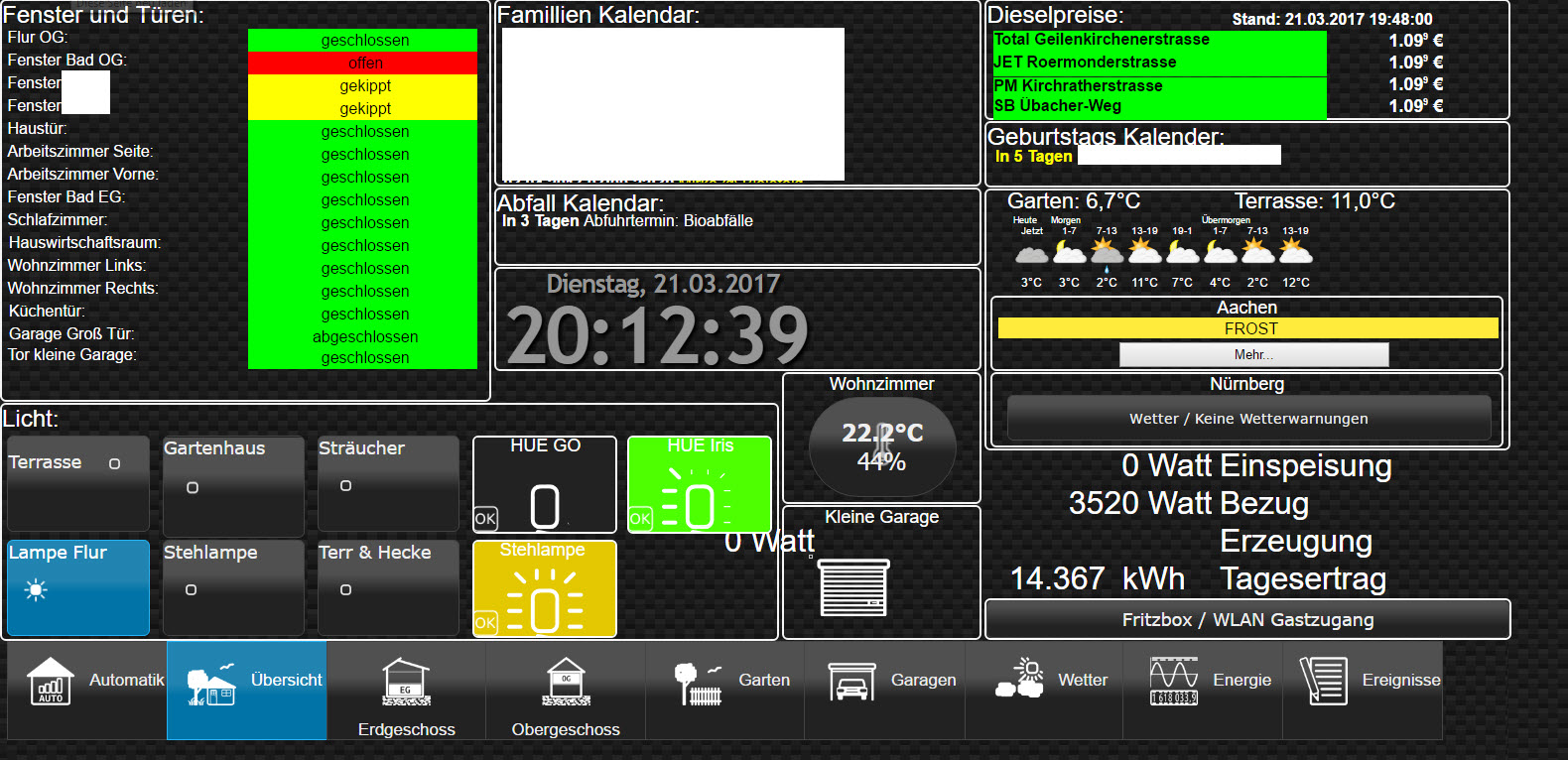

                                Und so nach Umstellung auf %:

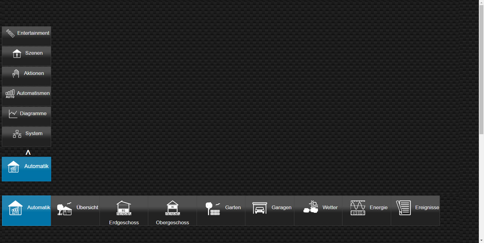

                                Allerdings bereiten mir die Navigationsleiste unten und links noch Probleme wie man hier sehen kann:
                                Original:

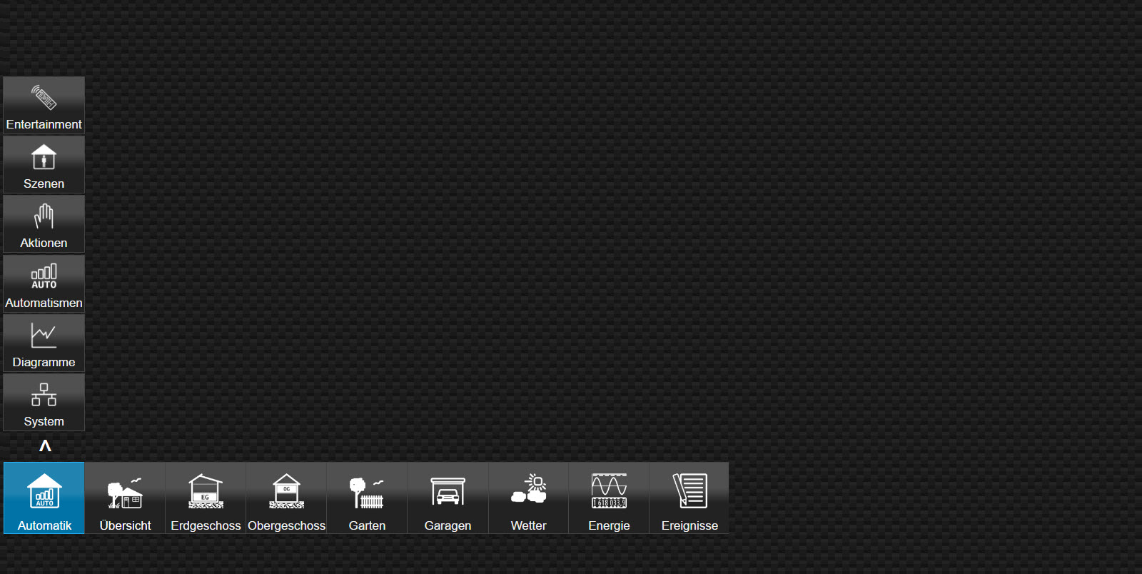

                                Und hier nach Umstellung auf %:
